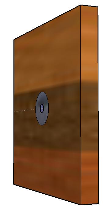

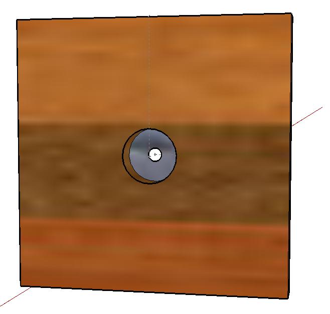

exin89 Skrevet 19. november 2006 Skrevet 19. november 2006 (endret) De har denne på Microplex også til 2 kr. stk. De er laget i plast, da. Tror likevel jeg har funnet løsningen: Blande exin89 og Klekkus sin løsning: ta metallplate fra dekselet til det gamle kabinettet; fikse hull til skuene, og så ta å feste til treplanke igjen. Så blir det store hull i planken der det er hull på innsiden i metallplaten. Håper dere skjønte dette ... Kan vel bli dugende. Goscinny 7313302[/snapback] Det hørtes bra ut, tror dette kan bli bra, post bilde når du er ferdig, egentlig trenger du bare en metallskive, som er minimalt større enn hullet i treplanken, sånn at du bare presser den fast i hullet, og i tillegg har det sånn at det ikke er klaring mellom veggene og CDrom, sånn at den rett og slett bare henger i skivene på en måte. Vet ikke om du forstod hva jeg mente, men kan legge inn bilde så du ser hva jeg mener. Her viser bilder kun ett hull, men litt viktig at det ikke er glipe mellom CDrom og Ramma, for da vil skivene dette ut hvis du strammer til sånn at du presser dem ut av sporet sitt. Dette vil ikke skje hvis du har det trangt nok. Bedre å bruke bittelitteranne kraft for å putte inn CD-rom enn at den ramler ned Endret 19. november 2006 av exin89
