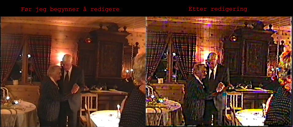

avalaker Skrevet 17. november 2006 Skrevet 17. november 2006 (endret) Hei Har akkurat kjøpt meg en Grabster AV400 http://www.komplett.no/k/ki.asp?sku=304757 men jeg sliter litt med kvaliteten når jeg legger filmklippene inn i premiere pro for å redigere. Problemet oppstår når jeg klipper eller forandrer størrelsen på klippet i cm/px. (viss noen forsto det her) hehe Hva skal jeg gjøre? Legger ved eit bilde for å vise problemet. Bildene er screenshots fra premiere pro. Blir veldi gla for hjelp... Endret 21. desember 2006 av avalaker
Rivers Skrevet 17. november 2006 Skrevet 17. november 2006 Kan se ut som effekten av alt for mye oppskarping... Se om det er noen innstillinger for det i programmet.
avalaker Skrevet 17. november 2006 Forfatter Skrevet 17. november 2006 men det blir dårli kvalitet når eg trykker på bildet og feks flytter det litt til venstre, legger ikke til noen efekter eller andre ting, det er også visse mellomrom i klippa som har god kvalitet. Skjønner ikke noe jeg
Black Star Skrevet 17. november 2006 Skrevet 17. november 2006 Prøv å gjøre ferdig filmen først, overføre til f.eks DVD og se det på en TV. Kan være at programmet spiller deg et puss, og at det kun er begrenset prosessorkraft eller noe annet som gjør at preview-bildet blir dårlig.
escort1 Skrevet 18. november 2006 Skrevet 18. november 2006 Du må være sikker på du tar opp i pal (720x576 pal og Mpeg-2) Problemet kan være kortet ditt lagrer mpeg-filer som i utgangspunktet ikke er redigerbare filer. Dersom bildene du la ut er full størrelse er de ikke PAL. Du kan ev. velge "File->Export->Frame" for å være sikker på størrelsen. Da vil du også få et inntrykk av om det er så galt som det ser ut til.
avalaker Skrevet 21. desember 2006 Forfatter Skrevet 21. desember 2006 I dag fant jeg ut hvor feilen låg, viss jeg høyreklikker på klippet i premiere og velger Field Options... og setter denne fra None til Flicker Removel. Det løste hvertfall mitt problem!
