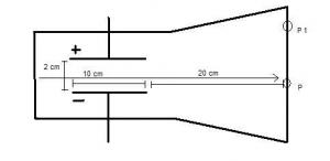

b) Vi har et lufttomt elektronrør. Se figur. En avgrenset, smal elektronstråle passerer midt på mellom to parallelle plater og treffer en luminescerende skjerm i P. vi kobler så en spenningskilde på 91 V mellom platene. Beregn feltstyrken mellom de to platene. Hvilken akselerasjon får elektronene i feltet ?
c) Elektronene kommer inn i feltet med farten 1,0*10^7m/s. Vis at elektronene treffer den ene platen midt på. Tegn elektronbanen.
d) Vi endrer spenningen slik at strålen så vidt slipper ut av feltet og treffer skjermen i P1. Regn ut avstanden PP1. (P --> P1).
På C var jeg ikke hundre prosent sikker på hva jeg skulle gjøre, men jeg trikset meg fram med den tidløse veiformelen, samt brukte x- og y-komponentene av farten til å finne, ting. :no:
På D tenkte jeg det var så enkelt som å bruke x- og y-komponentene av farten og tenke vektorer til å finne vinkelen den heller oppover. Da har vi ene siden, og vinkelen, og kan tenke pytagoras? Kunne noen hjulpet meg litt her.
Vx = V0 (startfart)
Vy = a * t
Og så videre..
-Takk på forhånd
Edit 1: er bare b og c jeg lurer på.
Endret av Chris88
Er en stund siden jeg har holdt på med dette, har du fasit tilgjengelig? :)
Skal være oppg. b dette.
E = U/d = 91V/0,02 m = 4550 V/m = 4,6 kV.
ma = eE
a = eU/md = 8,0 * 10^14 m/s^2
