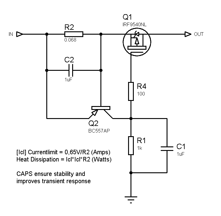

jonnor Skrevet 15. november 2006 Skrevet 15. november 2006 (endret) EDIT: Jeg ville nok satset på batteriskille med dioder/rele, og legge opp en korrekt dimensjonert kabel, en enklere og bedre løsning i mine øyne. Intet stort problem å regulere ladestrømmen egentlig, men du trenger en slik krets. Denne vil sikre at strømmen gjennom R2 (og dermed ledningen) ikke overstiger 10A. Kondensatorenes nødvendighet og størrelse er jeg usikker på, jeg har ikke testet denne kretsen og kan dermed ikke garantere for at noe funker. Endret 16. november 2006 av NorthWave
