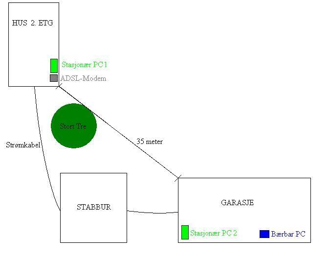

Jeg ønsker å sette opp et nettverk, Innholdet i nettverket ser man i prinsippskissa.
Eksisterende Situasjon:
-Stasjonær PC 1 med internett i HUS 2. Etg
Ønsket Situasjon:
-Stasjonær PC 1 med internett i HUS 2 Etg.
-Stasjonær PC 2 med internett i GARASJE
-Bærbar PC med trådløs internett i GARASJE
Av utstyr har jeg:
-Nettverkskabel (Nok til t/r HUS og GARASJE) og termineringsutstyr
-MSI Nettverkskort for trådløst nettverk, PCI
Hvilken løsning bør jeg gå for?
-Utendørsantenne, AP, Kabel t/r.....

Jeg er helt grønn på dette, alle innspill mottas med takk!

Edit: visst du skal trekka TP kabel gjennom det samma røre som Strømkabelen så må du passa på at kabel har samme isolering som strømkabelen.

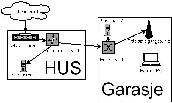

Ble litt rotete tegning, men jeg håper du skjønner :)post-40746-1164914295_thumb.jpg

Spørsmål:
-Hvis jeg setter opp en trådløs router med switch i Huset, vil den komme i konflikt med AP'en i Garasjen(forstyrre hverandre)?
Spørsmål:
7437449[/snapback]
Nei, det går bra, sålenge du setter de på forskjellige kanaler (f.eks 1 og 11)
