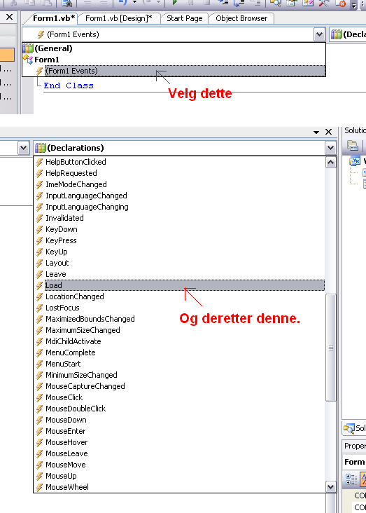

aadnk Skrevet 9. november 2006 Skrevet 9. november 2006 kode greia funker ikke på pc'n min så skrev det sånn jeg 7252990[/snapback] Gå inn i kodevinduet for formen, trykk (Form1 Events i komboboksen til venstre, og velg Load i kombiboksen til høyre. Da burde du få opp den riktige koden for hendelsen.

aadnk Skrevet 9. november 2006 Skrevet 9. november 2006 Bare gjør slik jeg foreslo i mitt andre innlegg ovenfor. Ved å trykke på kombiboksen, kan du få frem den riktige koden for din form:
