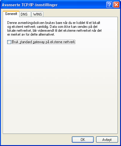

noen som vet hva som er årsaken til at jeg ikke kan surfe på nett osv når jeg er koblet opp med vpn via xp sin klient mot isa 2004?
Hva må settes opp for at det skal fungere?
Hey!...takk for tipset
Testet litt rundt dette og fjernet kryss for Bruk standard gateway på eksterne nettverk og det gjorde susen.
eller iallfall nesten. Jeg får nå tak i både kontor LAN'et og internett, men mangler styring på interne adresser på kontor LAN'et, men det har jeg nå funnet info om her så da skal det nok løse seg.
Å endre på hosts-filen hos alle som skal kunne koble seg opp er jo ikke akkurat aktuellt.
