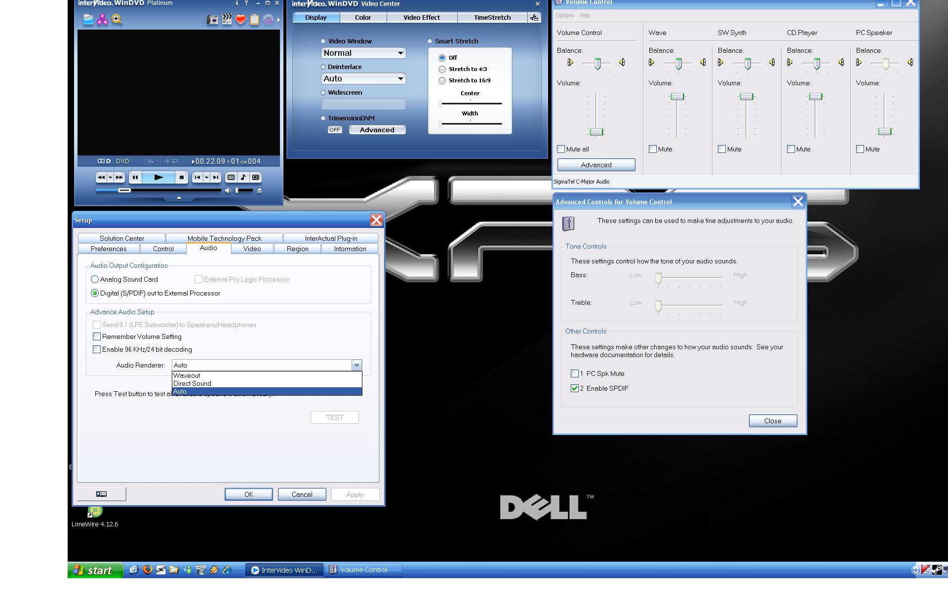

Må bare legge ved ett screenshot her , for nå fatter jeg mindre.
Altså nå får jeg ikke digital lyd i det hele tatt..
Ser på meny for windvd der om Audio Renderer, den stod på auto. Da hakker lyden, så prøvde jeg waveout først . Der hakka også lyden.
Deretter valgte jeg Direct Sound (om jeg husker riktig), så ble det ikke lyd i heletatt på suround forsterkeren min.
Prøvd nå å sette tilbake til auto/waveout mm og får ikke tilbake (hakkete) lyd på forsterkeren...
Har også restarta maskinen flere ganger.
For å utelukke en anna ting for dere som lurer, så er forsterkeren riktig innstilt.
gitt "lydkilde-knapp" er innstilt på digital innsignal via coax 2. (optisk er dreambox, coax 1 er dvd-spiller)
Nå er jeg frustrert...... :cry:
