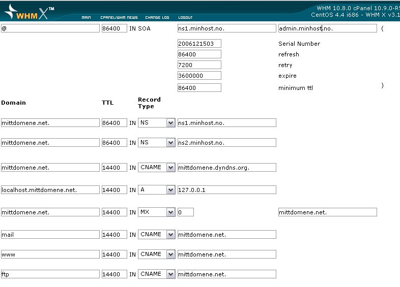

m0g1e Skrevet 15. desember 2006 Forfatter Skrevet 15. desember 2006 (endret) Begynner endelig å forstå en del av hva som mentes med det dere tipset om her.. Men er usikker på hvordan jeg skal sette tingene riktig her i panelet mitt... Har tatt en printscr så jeg håper å kunne få vite hva jeg skal fjerne og beholde. Forstår at A-record ikke kan brukes mot dyndns-domenet mitt men en CNAME..(?) Har ennå ikke kommet inn i hva de forskjellige settingene gjør ennå, men flott med tips på hva jeg skal sette her: Regner med jeg kan fjerne noen (mail f.eks. siden jeg ikke har mailserver?) Er også litt redd jeg skal publisere verdier her som ikke bør sees av andre... Stoler på at noen kan tipse meg om dette, så jeg kan slette bildet i ettertid.. På forhånd takk! Endret 15. desember 2006 av nollie
Henrik C Skrevet 15. desember 2006 Skrevet 15. desember 2006 Du må kjøre CNAME mot Dyndns-domenet ditt ja.
m0g1e Skrevet 15. desember 2006 Forfatter Skrevet 15. desember 2006 (endret) Du må kjøre CNAME mot Dyndns-domenet ditt ja. 7509829[/snapback] Så det er riktig? men får feilmeldingen: mittdomene.net. 14400 IN CNAME 0 mittdomene.net. mittdomene.net: CNAME and other data og like under samme feilmeldingen i MX... Edit: noe jeg skal ha i MX også/forandre? Endret 15. desember 2006 av nollie

m0g1e Skrevet 18. desember 2006 Forfatter Skrevet 18. desember 2006 Du kan benytte deg av Dynamic DNS, som er en gratis tjeneste fra dyndns.org https://www.dyndns.com/services/dns/dyndns/ 7528155[/snapback] Unnskyld, men har du ikke fått med deg noen ting her? Du repeterer jo alt som er blitt gjort og sagt. Lurer på hva innstillingene skal være for det jeg setter opp i dns zone (se bildet over!) De innstillingene der fungerer ikke, og jeg får feilmeldinger (som også står på en post.... )
