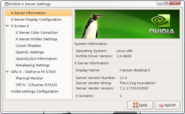

Marsan Skrevet 7. november 2006 Skrevet 7. november 2006 ja, men da har du sikkert fulgt en guide av et eller annet slag..Ettersom beryl ikke vil starte til deg så har du ikke driverne inne..kan legge til at 9629 driverne til nvidia fungerte til meg nå, bare å installere de på samme måte som betadriverne i guiden min.
