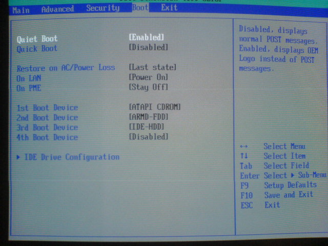

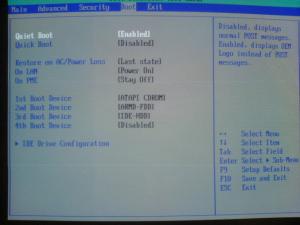

Libom Skrevet 7. november 2006 Forfatter Skrevet 7. november 2006 (endret) Nå har jeg prøvd det dere har foreslått. Startet maskinen, tastet F2 , kom til et vindu hvor all informasjon stod om PC'en, trykket til venstre hvor det stod BOOT, skiftet "1st Boot Device" fra [Floppy] til [ATAPI CDROM], lagret forandringene og tastet EXIT. Puttet inn cd'en og restartet maskinen, og jeg hørte at den "leste" cd'en og lyden hørtes anderledes, men alikevel kom jeg bare til det vinduet, som vanelig og ingenting skjedde videre. Prøvde ta cd'en ut og inn igjen og hørte at maskinen "leste" cd'en igjen (kom også en cd-symbol ved musa), men så ble den stille og ingenting skjedde da heller. Prøvde etterpå å gå inn på sikkerhetsmodus med cd'en i, men skjedde akkurat det samme som før. Restartet av seg selv.. Hva mer kan jeg gjøre? Virker som om ingenting hjelper =/ Eller så er det jeg som har forstått alt feil Endret 7. november 2006 av Libom
jfw69 Skrevet 9. november 2006 Skrevet 9. november 2006 (endret) Hei. Om alle innstillinger står riktig, så skjønner jeg ikke annet at når xp cd'en står i fra maskinen starter opp til den starter bootingen, at maskinen vil oppdage cd'en.? Jeg så på bildet du tok, pg la merke til at noe som het Quiet-boot eller noe, var enabled.? Jeg vet ikke hva dette er, men prøv å endre til diabled. Det kan godt hende du må trykke en gitt knapp for at maskinen skal boote fra maskinen også.? Les litt på skjermbildet du får mens cd'en er på vei til å lastes Bruker du USB-tastatur.? Endret 9. november 2006 av jfw69
Libom Skrevet 11. november 2006 Forfatter Skrevet 11. november 2006 Jeg har prøvd alt nå. -Startet PC'en mens cd'en har vært i -Startet maskinene,såå puttet inn cd'en -Gjort det samme når jeg går inn på sikkerhetsmodus osv.. Etter jeg tok CD-ROM som første prioritet når maskinene startet,hørte jeg som sagt at cd'en ble lest,men så stopper "susingen" etter litt. Kanskje jeg som ikke har settet de riktige innstillingene..men har ikke så mye peiling på sånt =/ Men jeg skal lese mer og se om det er noe annet jeg trenger å endre ;D Bruker ikke USB-tastatur. Hvordan det?
