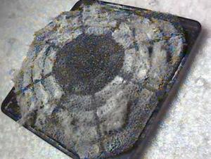

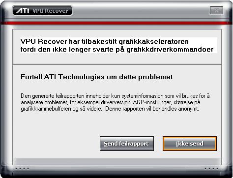

Viddi_boy Skrevet 30. oktober 2006 Skrevet 30. oktober 2006 Når jeg bruker pcn klikker den etter en stund det er på grunn av grafikk kortet; noen som vet hva det kan være?? Leger ved ett bilde
