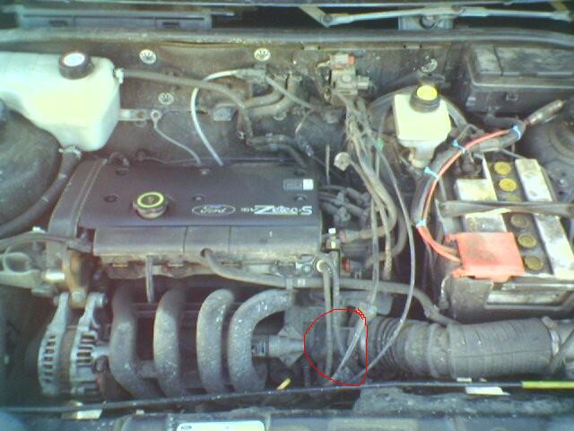

Stjernestøv Skrevet 1. november 2006 Skrevet 1. november 2006 Det bilde som var tilknyttet infoen på engelsk stemmer ikke til din motor. Det ser ut som en monopoint innsprøyting.( men det er spjeldsensor på denne også) Du har ikke sagt noe om hvilken motor du har. (Liter/kilowatt vil hjelpe) Jeg plukket den minste motoren ut da jeg fant på denne modellen. (du sa den var knøttliten). Spjeldsensoren bør du ikke ta løs selv. Kontaktene og ledningen kan du sjekke selvfølgelig. Setter et merke på bilde for å anvise ca plassering. Du må nærmere med kameraet for å kunne gi bedre anvisning. Tror fortsatt at problemet ligger i forbindelse med spjeldsensor da dette ser ut for å være typisk feil på ford. Husk å poste mer info på motoren, det blir så mye enklere å gi et presist svar.
Vagabondo Skrevet 17. november 2006 Forfatter Skrevet 17. november 2006 Det bilde som var tilknyttet infoen på engelsk stemmer ikke til din motor. Det ser ut som en monopoint innsprøyting.( men det er spjeldsensor på denne også)Du har ikke sagt noe om hvilken motor du har. (Liter/kilowatt vil hjelpe) Jeg plukket den minste motoren ut da jeg fant på denne modellen. (du sa den var knøttliten). Spjeldsensoren bør du ikke ta løs selv. Kontaktene og ledningen kan du sjekke selvfølgelig. Setter et merke på bilde for å anvise ca plassering. Du må nærmere med kameraet for å kunne gi bedre anvisning. Tror fortsatt at problemet ligger i forbindelse med spjeldsensor da dette ser ut for å være typisk feil på ford. Husk å poste mer info på motoren, det blir så mye enklere å gi et presist svar. 7201625[/snapback] Takk for all hjelp Mekotekniker'n. Du ga meg overtaket hos fordverkstedet. Deilig å gå inn med litt peil på hva som muligens er årsaken. Her traff vi spikern.
