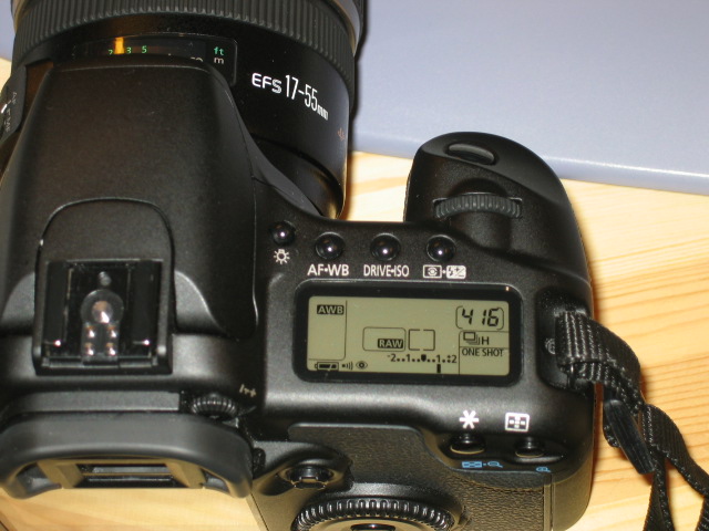

erlendhagen Skrevet 26. oktober 2006 Skrevet 26. oktober 2006 (endret) Hei, har kjøpt Canon 30D, og undrar meg på korleis eg skal endre "standard" eksponering på dette. Sjå vedlagte bilde. Bildet viser at Eksponeringa er stilt til +1. Denne vil eg stille tilbake til 0. Om eg held inne den eksponeringsknappen til høgre, får eg opp en ny eksponeringsskala eg kan stille på, men denne står allerede på 0. Om eg stiller den ned, får eg likevel samme skala som på bildet. Inne i menyen får eg tilsynelatande bare justere eksponeringsbracketing. Har nokon eit tips? Takk! Endret 27. oktober 2006 av erlendhagen

ragamuffin Skrevet 27. oktober 2006 Skrevet 27. oktober 2006 Knappen du snakker om til høyre her, justerer kompensasjon for blitzen og ikke eksponeringen. Eksponeringkompensasjon stiller du med tommehjulet med kamera i P, Av eller Tv (og forsåvidt M). Og bryteren må stå i posisjon som rotekaizer beskriver.
erlendhagen Skrevet 27. oktober 2006 Forfatter Skrevet 27. oktober 2006 Knappen du snakker om til høyre her, justerer kompensasjon for blitzen og ikke eksponeringen. Eksponeringkompensasjon stiller du med tommehjulet med kamera i P, Av eller Tv (og forsåvidt M). Og bryteren må stå i posisjon som rotekaizer beskriver. 7160790[/snapback] Takk, det var det som skulle til!
