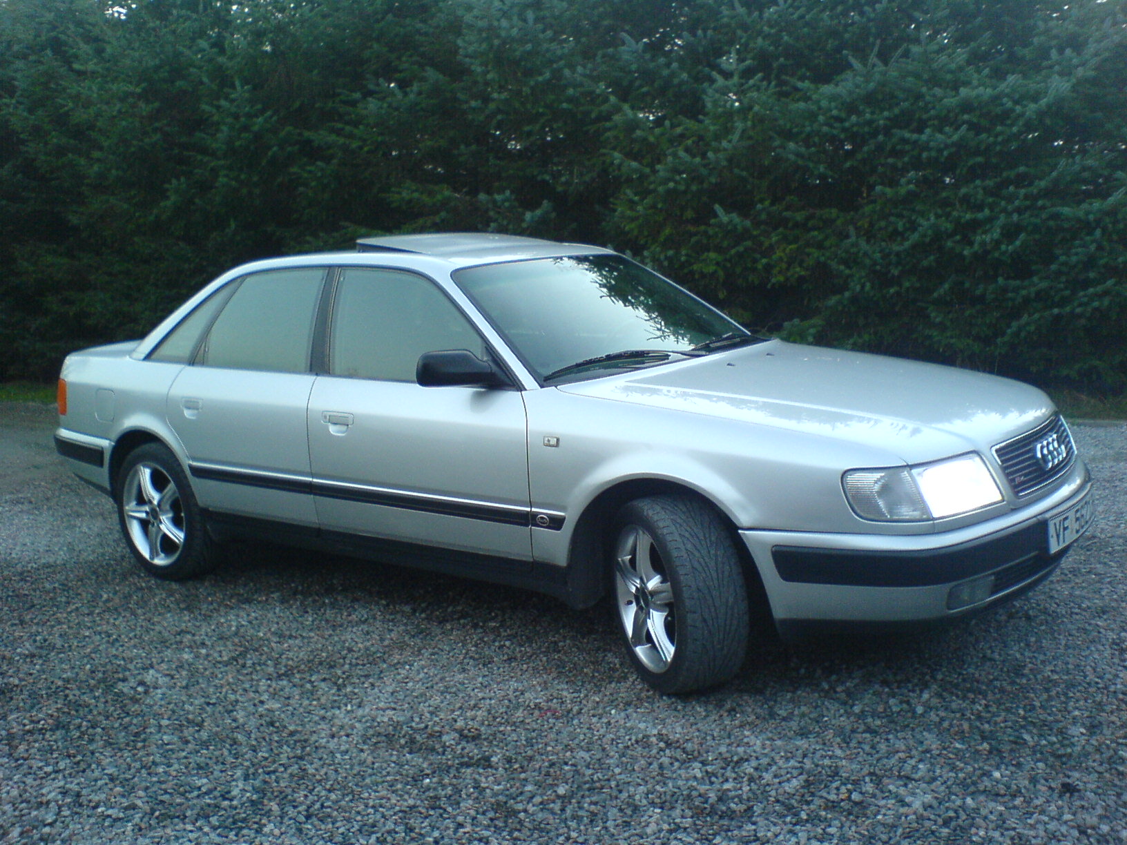

hautjen Skrevet 17. oktober 2006 Forfatter Skrevet 17. oktober 2006 3.5L uten filter mente jeg.. 7092053[/snapback] Hvilken 100 er det ? den som går opp til 1991? eller den som går til 1994? 7092107[/snapback] Det vet jeg ikke.. Kan prøve å få opp ett bilde av den..
