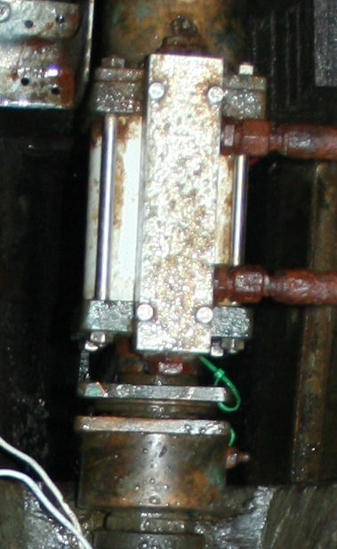

Jeg har en båt med Sleipner hydraulisk vribart propellutstyr.
Gjengene fremfor platen med grønn strips er ødelagt. ( se bilde )
Propellutstyret har nr.1192 84
Kan noen fortelle meg hvordan jeg får de ut?
Evt. Om båten må på land ?
Er det noen som har tegninger på dette?
På forhånd takk for hjelpen og håper på svar.
Med vennlig hilsen
Jan Gunnar Haugen
Endret av GUNDUS
Skjønner ikke helt hva du mener, og hva du skal ha ut, men hvis gjengene på platen / de rustfrie bolter er ødelagte går det an og gjenge opp på nytt.
Du borer bare bort de gamle gjengerester får fatt i gjengeverktøy.
Da må du bruke bolter som passer til de nye dimensjoner og vite at de orginale bolter/muttere blir for små.
7048354[/snapback]
HEI PÅ DEG.
Det som jeg må ha ut er den klompen mitt på bilde,den er midt på akslingen. Jeg må ha den ut for å få gjenget den opp på nytt. Samtidig må jeg få laget en ny plate da gjengene i den er også ødelagt. Har snakket med sleipner men dei har sluttet å lage dette. Men jeg har snakket med en i norsjøen som skal lage mytt. Det viktigste for meg er å få det ut av båten.
