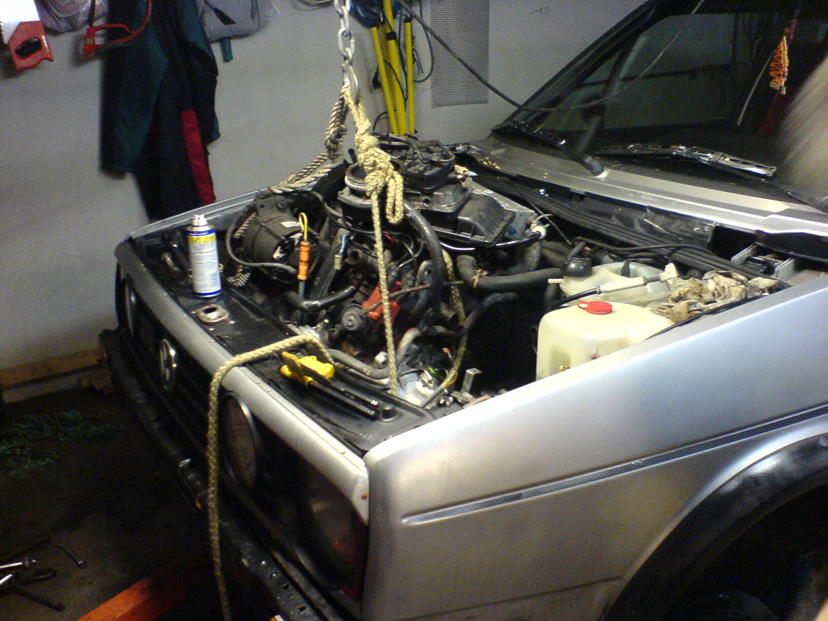

Anngående Golf motorer, jeg skal nå ut med hele motoren for overhaling, når jeg tar motoren ut..skal den trekkes opp eller lastes ned? noen som vet dette? :)
7198563[/snapback]
Vil gjette på trekkes opp, altså løftes ut av karosseriet. :hmm:
hm.. okey ;) noen som har gjort dette før? kan hende jeg skal ut med den i kveld så .. :p noen som vet? :) takk for svar :)
7198857[/snapback]
Dette er innlegg nummer 1000! :dribble: SKILLS!
Den skal opp ja. Hvis du ser på denne tråden, så ser du sånn ca hvordan jeg gjorde det.
Link
Brukte en hydraulikk-kran. Men tror talje, vinsj eller traktor er like bra :D

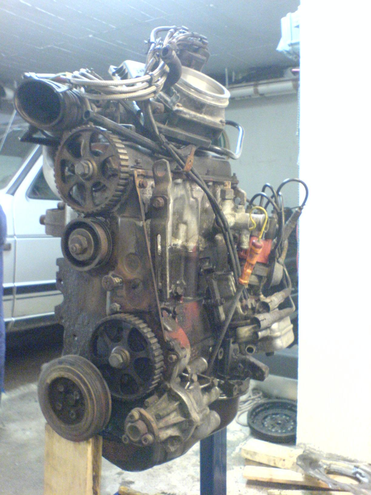

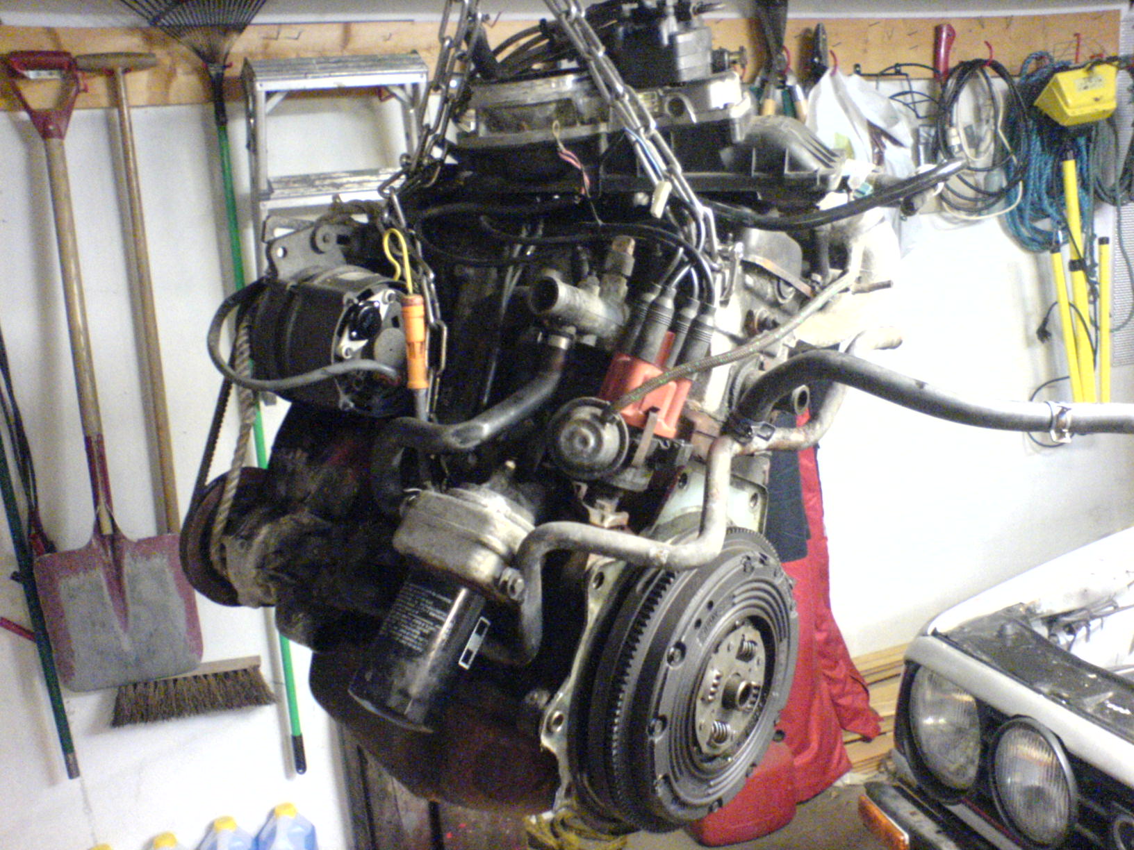

Nå har jeg endelig fått ut motoren da :) overhalingen er i gang :) skal få denna strøken :dribble: hehe :innocent: får bare håpe jeg får tak i alt jeg skal da :p hehe, her er noen bilder ;)

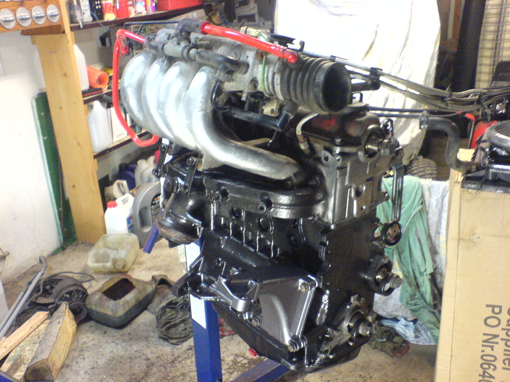

nå har jeg malt blokka illfast svart metalic, pussa toppen krom, pussa masse små deler og omlakkert, samme med motor fester også og lakkert noen slanger. med litt hjelp fra min bror :) slik ble det seende ut :)
Hva syntes dere? :)
Tusen takk =) mine planer videre er og bytte en simring bak cluchen, og bytte cluchen etter det, så helt ny vannpumpe, regreim og bensin slanger, montere dette på så er vel motoren snart klar =)
