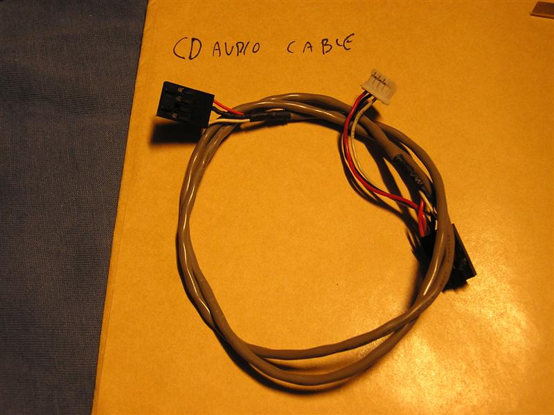

en cdrom - audio kabel

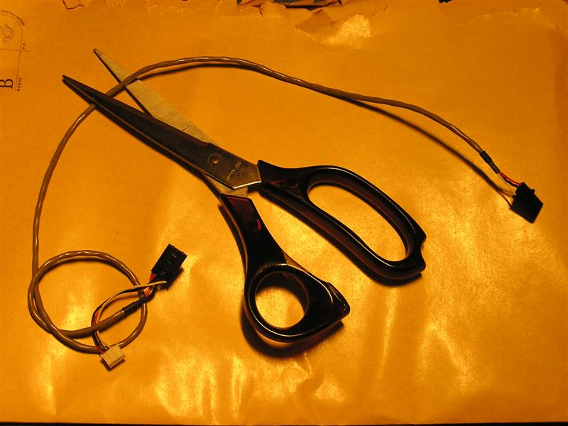

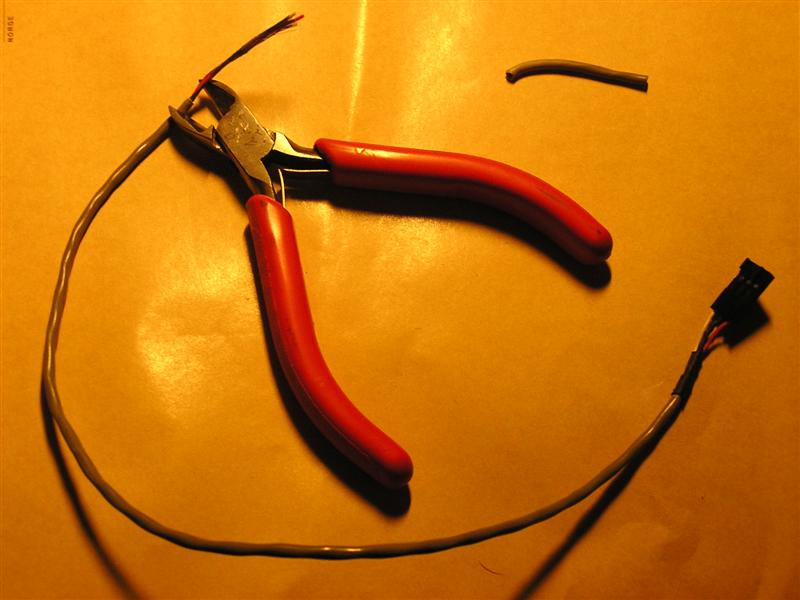

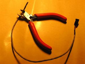

Først klipper du audiokabelen i ønsket lengde (brukt saks som illustrasjon ;))

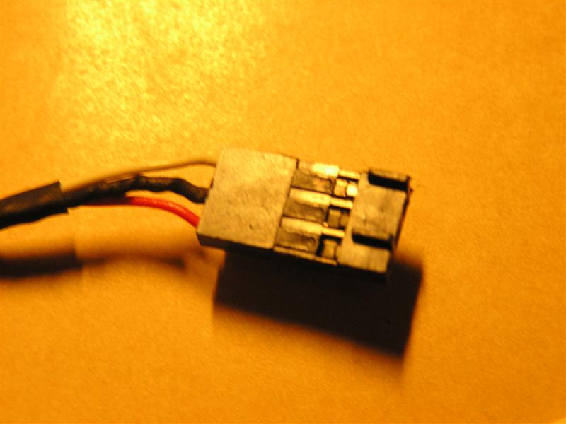

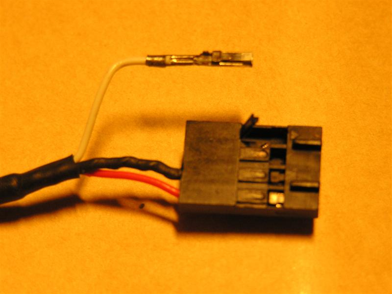

så vipper du opp den lille tappen som vist på bilde, bruk barberbladet for å få vippet det opp (det gjør ingenting om den knekker)

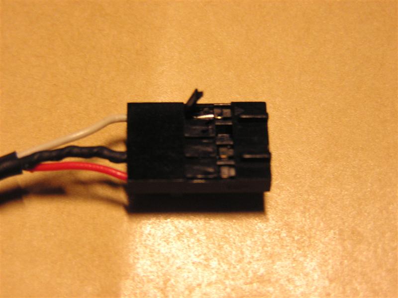

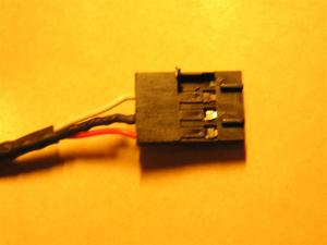

så drar du ut den hvite pin'en
og setter den i plassen ved siden av den svarte (jord)
så klipper du igjennom den ytterste delen (Dette er ikke obligatorisk, men gir en fin touch)
Nå skal du sitte igjen med dette

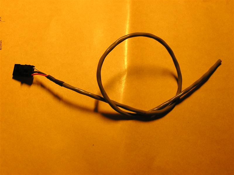

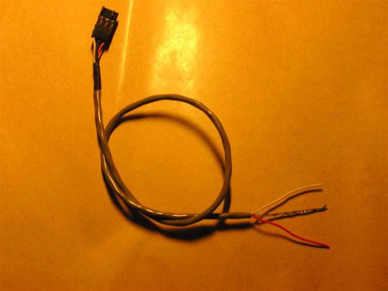

stripp av det ytterste laget i den avklippa enden
Tvinn de løse lederene sammen, og du skal ha dette

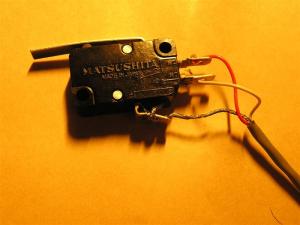

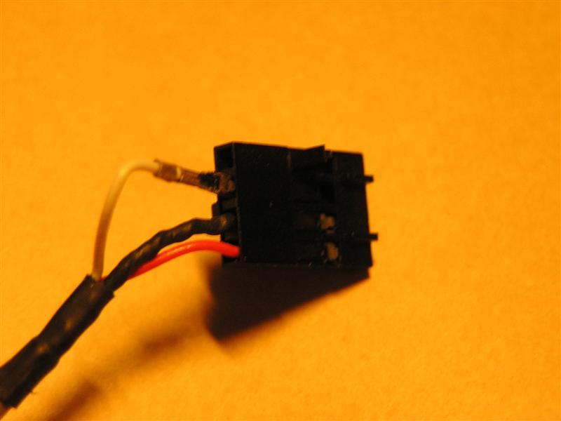

Ledningene lodder du til bryteren, slik: (husk hvis du skal bruke krympestrømper, å tre de på før du lodder ;))
Sort/jord kobles på C, rød (som skal fungere som jumper i normal modus) på NC og hvit (som skal fungere som jumper i reset modus) på NO

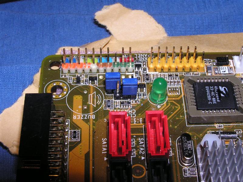

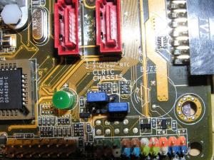

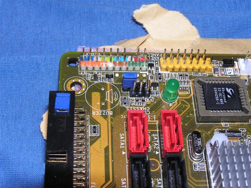

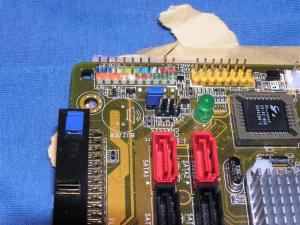

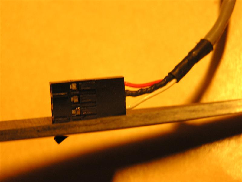

så finner du cmos CLR jumper switchen
ta bort jumperen fra pin'ene

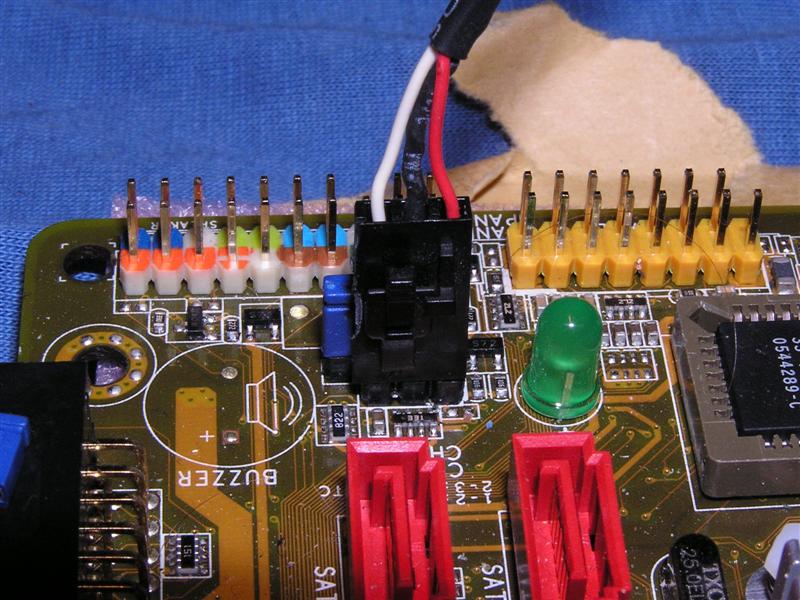

så plugger du i cdaudio pluggen på de 3 pin'ene til Cmos Clear
ADVARSEL! Pass på at ledningene stemmer overens med slik du har koblet bryteren
og vips så er du klar til å resette biosen raskere en du kan si "Falaffelflaffel"
