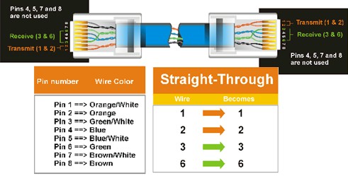

lebiel Skrevet 5. oktober 2006 Skrevet 5. oktober 2006 Har satt opp et trådløst nettverk med adsl-modem, "Bredbånds-telefoni" og trådløs router. En stasjonær PC er koblet til router med kabel, og en PC er trådløst oppkoblet. Dette fungerer helt fint med korte vanlige nettverkskabler, men når jeg flytter routeren på loftet og kobler opp med egenproduserte nettverkskabler så fungerer det ikke. På PC'en som er koblet opp med tråd (Lokal Tilkobling) står det at det mangler en nettverkskabel. Kablene er testet med kabeltester. Kontakt på alle punktene og ikke vridd. Jeg har to mulige årsaker: -for langt strekk(ca 25m) -De to kablene til routeren ligger inntil hverandre på enkelte steder og kablene er ikke skjermet. Storartet hvis noen kan avkrefte/bekrefte antagelsene og eventuellt komme med nye innspill i saken.

lebiel Skrevet 5. oktober 2006 Forfatter Skrevet 5. oktober 2006 Er du sikker på at det ikke er noen skarpe "knekker" på kabelen? Er du sikker på at kabelen er koblet riktig parvis? 7005675[/snapback] Det skal ikke være noen skarpe knekker. Er kabelen følsom for knekker? Kabelen er koblet riktig parvis, men fargekodene er ikke som på den vedlagte skissa, men det skal vel ikke ha noe å si? Hver ledning er vel av samme kvalitet/materiell. Må jeg ha skjerma kabel?
LightSabre Skrevet 5. oktober 2006 Skrevet 5. oktober 2006 Ja den er veldig følsom for "deformering" spesielt på lengre strekk. Det er ikke så farlig hvilke par du bruker, men det er viktig at du beholder parene som vist over. Altså at "transmit" og "recieve" kommer på sitt eget par ihht tegningen. Du må heller ikke "åpne" tvinningen mer enn høyst nødvendig. Har hatt samme problemet selv med kabel der parene bare var koblet fortløpende etter hverandre.

PerB Skrevet 6. oktober 2006 Skrevet 6. oktober 2006 Kabelen er koblet riktig parvis, men fargekodene er ikke som på den vedlagte skissa, men det skal vel ikke ha noe å si? Hver ledning er vel av samme kvalitet/materiell. 7006465[/snapback] Det er viktig å benytte riktige par til riktige signaler. Dette for å støy/interfernse ikke skal påvirke signalene.
sterilan Skrevet 6. oktober 2006 Skrevet 6. oktober 2006 Det går bra å bytte om fargene så lenge du holder parene intakt, men hvorfor ikke holde seg til standardplasseringen an parene? At kablene ligger inntil hverandre har ingen betydning så lenge du har parene intakte.
lebiel Skrevet 7. oktober 2006 Forfatter Skrevet 7. oktober 2006 Da har det løst seg! Så ikke den derre hvit/grønn-finta med engang. Takk for all hjelp
