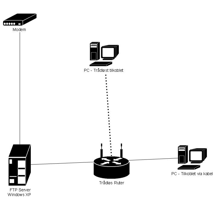

Driver å setter opp nettverk hjemme hos meg, men er litt usikker på om det faktisk er mulig. Det jeg er mest usikker på er om jeg må bruke en vanlig eller krysset nettverkskabel fra serveren til ruter. Ellers kompliserer det jo litt at jeg må dele internettilkobling til serveren, og deretter sette opp ruteren. Har tenkt å sette ruter til å motta dynamisk IP adresse, det burde vel fungere?
Planen er altså å sette opp Modemet med ruterfunksjon. Deretter trekke kabel ned til serveren, som deler ut tilkoblingen til ruteren som kun vil fungere som en switch.

Du har altså 2 NIC i serveren?
Det skal funke ja, vanlig straight kabel mellom server og router.
Den beste løsningen hadde kanskje vært å ha en switch etter modemet, og strekke en kabel til server og en til router.
Endte opp med en litt annen løsning, da jeg ikke likte at jeg var avhengig av serveren for å få nett.
Modem > Ruter > Server
> PC
> PC
Enkelt og greit med andre ord :)
