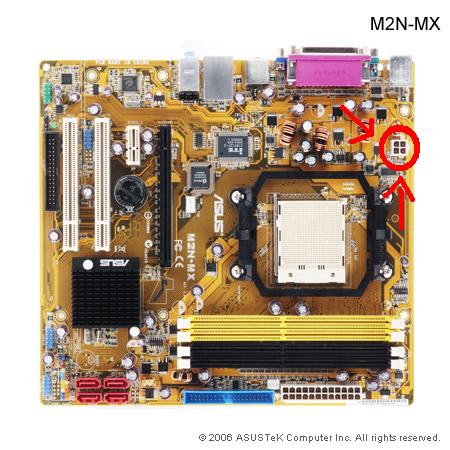

Men jeg vet det var en ledningsstrømpe (med ledninger seff) ut fra psu som endte med en 4-pins kontakt uten tilknyttning til andre ledninger ut fra psu....denne du mener? Den er i så fall ikke koblet til noe...
Hehe, var akkurat dette jeg gjorde feil når jeg bygde PC'en min, bare at jeg tok den 4-pin fra 20-pin som gjorde den til 24-pin (hvis du skjønner). 4-pin (eller P4) kontakten gir strøm til CPU, så det er egentlig ikke så merkelig at den ikke virket, men man kan ikke vite alt, ihvertfall ikke første gangen! :thumbup:
Du er vel ikke den eneste som har gjort den feilen, hvis det er noen trøst  :blush:
6925825[/snapback]
Da jeg så den ensomme 4pins kontakta tenkte jeg som så at "jammen deg festa jeg jo ved siden av den store", og da tenkte jeg at dette sikkert var noe som skulle kobles til noe tilleggs utsyr eller no slik....men neida!
