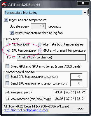

Mit Skrevet 23. september 2006 Skrevet 23. september 2006 (endret) Den grade greia der er vel rotasjon på skjermen om jeg ikke tar helt feil. edit: for og se temp på oppgavelinje må du krysse av sånn som bildet under: Endret 23. september 2006 av Mitjmannen
2die4 Skrevet 23. september 2006 Forfatter Skrevet 23. september 2006 (endret) Okay, 0.24 stabil versjon har visst ikke den funksjonen. Jeg lastet ned versjon 0.25 beta 16, men her kan jeg heller ikke finne "temperature monitoring" i drop down menyen inne på settings. Endret 23. september 2006 av 2die4

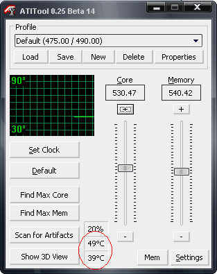

Mit Skrevet 23. september 2006 Skrevet 23. september 2006 Jeg har et X800GT så jeg ser ingen grunn til at ditt ikke har det. ser du det ikke her engang?:
2die4 Skrevet 23. september 2006 Forfatter Skrevet 23. september 2006 (endret) Niks. Det du har ringet inn der kommer ikke opp hos meg. I speedfan har jeg heller ikke mulighet til å se skjermkort temp. Skjermkorttempen står fryst som "-128" hele tiden. Jeg har Club3D X800RX. Men kortet er et radeon x800 GTO, det er bare Club3D som selger det under et annet navn. Endret 23. september 2006 av 2die4
Mit Skrevet 23. september 2006 Skrevet 23. september 2006 Det var rare greier, siden hele X800 serien skal støtte temp-visning kan det hende Club3D har valgt og sløyfe den, eneste fornuftige jeg kan komme på da. en sinna E-post ned til de kan svare på mye.
