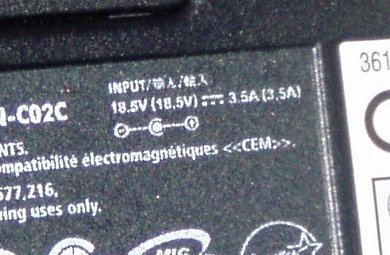

mysjkin Skrevet 23. september 2006 Skrevet 23. september 2006 (endret) Du må passe på at den gir samme spenning som det PCen skal ha (riktig antall Volt), og at den gir minst like mye strøm (A, mA) som PCen trenger samt at det er riktig type kontakt. Normalt finner du et merke et sted på PCen som viser hva den trenger. | Edit: Bildet er fra min PC, den skal ha 18,5V, minst 3,5 A. Denne strømforsyninen er rimelig standard. Så om du finner samme merke på din, skulle det ikke være noe problem å finne en erstatning. M. Endret 23. september 2006 av mysjkin
