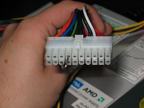

Hvis du tror PSU er defekt eller noe sånt, kan du jumpstarte den for å se om den virker. Du trenger en binders, og 20- eller 24-pin kabelen din.
Bøy binersen, og hvis du ser på 20/24-pin kabelen din, vil du se en grønn ledning. Der skal den ene enden av bindersen inn, og den andre enden av den skal du stikke i hvilken som helst av de sorte ledningene. Da skal PSU starte hvis den virker, så det er greit å ha en kabinettvifte e.l stående i strømforsyninga for å se om den går rundt.
Sørg for å trekke ut alle ledninger som kommer fra psu til PC'en, så PSU står alene (med unntak hvis du har koblet til en vifte da), en ikke trekk ut strømledningen, for den må ha strøm for å starte.
