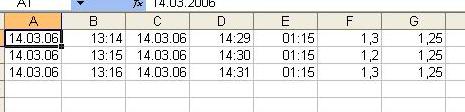

Har sittet og skrevet litt timer her. Da fant jeg ut at av en eller annen grunn, så runder ikke excel riktig av ved 1 desimal når man regner differanse fra klokken 13:15 til 14:30.
Et eksempel forklarer det kanskje bedre:
Screenshot:
Litt forklaring:
Kolonne A: Dato av formatet dd.mm.åå
Kolonne B: klokkeslett av formatet tt.mm
Kolonne C: Dato av formatet dd.mm.åå
Kolonne D: klokkeslett av formatet tt.mm
Kolonne E: Format: Klokkeslett av typen tt.mm
Formel: =(C+D)-(A+B)
Kolonne F: Format: Nummer med 1 desimal plass
Formel: =E*24
Kolonne G: Format: Nummer med 2 desimal plasser
Fomel: =E*24
(Alle rader har samme format.)
Ettersom jeg har funnet ut, gjelder dette bare fra 13:15 - 14:30 Og bare dersom man regner med dato. Dersom man bare regner med klokkeslett (14:30 - 13:15) så blir det riktig avrundet.
Noen som har sett dette tidligere? Hva skyldes det ?
Noen som har en løsning ?

Først: Det avrundes ikke. Faktisk celleinnhold er noe annet enn hvor mange desimaler du velger å vise det med.
Øk på med antall desimaler i F- cellene, så ser du hva de egentlig inneholder:
1,250000000058210
1,249999999883580
1,250000000058210
og da gir avrundingen mening.
Hvorfor det blir slik, er en liten tankemessig utfordring. Den er beskrevet her:
http://www.cpearson.com/excel/rounding.htm
HTH. Beste hilsen Harald

Som Chip skriver: Det er enkelte resultater som ikke lar seg representere eksakt. I titallsystemet er det f.eks 1/3 , i binærsystemet (og dermed i prosessoren) er det f.eks 1/10 . Da gir ikke egentlig "presisjon som vist" det endelige svaret heller.
Du har det bedre med AVRUND-formler, og med litt slark i sammenligningene. Ikke
=HVIS(A1=B1;...
men heller
=HVIS(ABS(A1-B1)<0,00005;...
så har du kontroll på hva som skjer. "Presisjon som vist" bare hugger av tallene.
