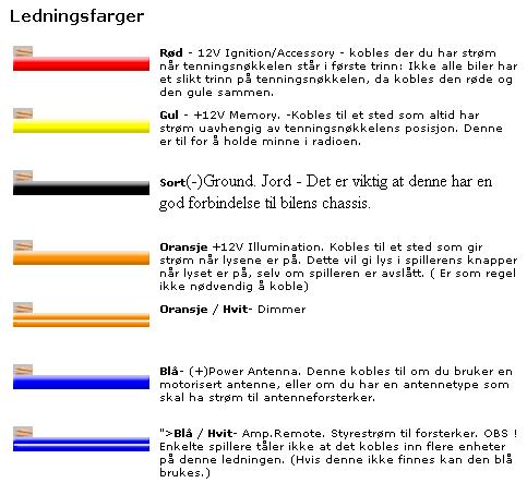

Skal sette inn en stereo i 90' nissan micraen til en kompis. Problemet er at den aldri har hatt noe stereoanlegg. Den har et hull i dashbordet som passer men er ikke strøm på noen av kontaktene som er der, og det er heller ikke noen sikring for bilstereo i sikringsboksen.
Lurte på om det er mulig å ta en kabel rett fra batteriet til memorypower(gul?). Så koble en ledning fra en av de andre sikringene (kjørelys kanskje, er ikke så mange sikringer i den bilen) til ignitionpower og sette inn en større sikring på den sikringen jeg tar fra. Er 15-20A større passe. Til slutt en jordingskabel til karoseriet. Trenger det være et spesielt jordingspunkt.
Takker for all hjelp :)
Med stereoanlegg - mener du da spiller?
Legg opp en 10mm² kabel til spillern med sikring så nær batteriet som mulig. ACC går til tenninga som normalt og heppsann; lyd :)
Mener spiller\headunit ja. Skal acc rett på teningskabelen da. Trodde det ble for mye strøm. Er ikke noe kjempeannlegg dette her. Er bildet under bra å følge?
