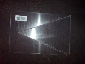

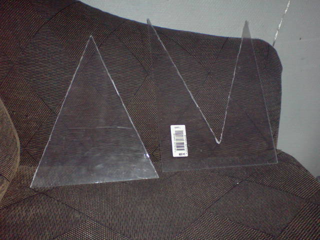

Sinderella Skrevet 2. september 2006 Forfatter Skrevet 2. september 2006 (endret) Sånn, nå har jeg hatt en stressende dag så tenkte slappe av litt før jeg skal i gang med kabinettet.. Noen som har noen idé/tips om hvordan man best mulig kutter plexiplater så de ikke smelter og sånt?.. - en ide jeg har fått men usikker på om funker, noen som veit sånn ca tepraturen som blir inni et kabinett av liten str? (sånn ca grader)?.. Endret 2. september 2006 av Denniz84

Nudel Skrevet 4. september 2006 Skrevet 4. september 2006 Noen som har noen idé/tips om hvordan man best mulig kutter plexiplater så de ikke smelter og sånt?.. Go slow, bruk lav hastighet på multikutteren din, så går det bedre. Hvis det likevel smelter, slip av det overflødige med en valgfri slipedings. So andre har nevnt, tror jeg 3mm plexi er nok litt tynt til å lage ytterveggene av. Hvordan har du tenkt å sette sammen platene? Lykke til!
Sinderella Skrevet 4. september 2006 Forfatter Skrevet 4. september 2006 Noen som har noen idé/tips om hvordan man best mulig kutter plexiplater så de ikke smelter og sånt?.. Go slow, bruk lav hastighet på multikutteren din, så går det bedre. Hvis det likevel smelter, slip av det overflødige med en valgfri slipedings. So andre har nevnt, tror jeg 3mm plexi er nok litt tynt til å lage ytterveggene av. Hvordan har du tenkt å sette sammen platene? Lykke til! 6801498[/snapback] Ha I see, jeg tenkte jeg måtte ha skikkelig fres i den jeg så satte multikuttern på fult jeg ops.. hmm vel, jeg hadde tenkt å bruke 4 plater som er kappet likt og vinklet i hjørnene så de passer mot hverandre, så tenkte jeg å bruke et kraftig lim av no slag. prøvde å lime to sammen med noe jeg kjøpte på clas ohlson i går, men ehm ja det løsna gitt.. Har i dag vært til innkjøp av noe som heter mosegummi, i tykkelsen 5mm, usikker på hva det er laget av men det er mykt og lett å skjære og klippe i. Brukte mye det på interiør når vi bygde modeller av hus og sånt Nettopp vært å kjøpt hurtigtørkende super lim *memo til meg, ikke få det på fingrene eller leppa lenger, for det er ekkelt* Men nå står hvertfall en plexi trekant og limer seg til en mosegummi trekant så får vi se testa ut mosegummi'n med varme, brukte en hårføner jeg holdt 1 cm fra på fult i ca 10 min og den var nesten ikke varm en gang wee *glede seg*
