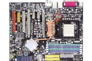

LizteR Skrevet 28. august 2006 Forfatter Skrevet 28. august 2006 (endret) Har da lokalisert problemet til den 12v prossessor strøm pluggen. Det ser ut til at den må være 8pin istedet for 4 som jeg har nå. Er det noen som i det heletatt har 8pin på strømforsyningen sin? Har aldri sett det før :o Her er kontakten Endret 28. august 2006 av LizteR

baronKanon Skrevet 28. august 2006 Skrevet 28. august 2006 Sjekk i manualen til hovedkortet ditt. Der står det om du kan bruke 20-pins på 24-pins og 4-pins på 8-pins. Ofte kan man bruke 20-pins på 24-pins, men noen krever evt. overgang på 8-pinskontakten. Andre fraråder det sterkt å bruke 4-pins...
Gjest Slettet+6132 Skrevet 28. august 2006 Skrevet 28. august 2006 Jeg er en av de som fraråder bruk av 20/4-pins kontakter til 24/8-pins hk. Men.. som "Baronkanon" viser til bør man lese i manualen for sitt hk, da en del hk med 24/8-pins kontakter vil fungere fint med 20/4-pins PSU. (Asrock "el-cheapo hk-produsent" lager jo nye hk for Conroe med 20/4-pins kontakter f.eks.). Nyere hovedkort med 24/8-pins kontakter har disse for å kunne utnytte PSU'er som ifølge design skal gi bedre/jevnere strøm til dual-core CPU'er samt krevende PCI-E skjermkort. Trådstarters problem kan likegodt skyldes at Bios-versjon ikke støtter dual-core slik at en reflash med den gamle single-core kan "fikse biffen".
