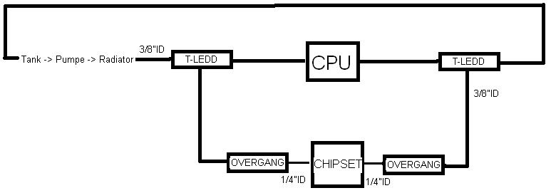

Jeg vurderer å modifisere litt på vannsystemet mitt.
Pr idag går er det slik:
...-> CPU -> Overgang (stor til liten) -> Chipset -> Overgang (liten til stor) ->...
Pumpen er: Eheim 1048.
Radiator er: AlphaCool, Radiator, NexXxoS Xtreme II
Jeg tenkte på følgende modifikasjon med å legge til 2stk T-ledd, for å forbedre flaskehalsen (se vedlegg).
Vil dette gi forbedret flyt? Bedre resultater? Eller det motsatte? Noen idéer? :hmm:
Heller y-ledd enn t-ledd, mener nå jeg. Men du kan risikere at du får dårligere ytelse, selv om flyten kanskje kan bli noe bedre. Dessuten er det lange, tynne slanger som gir høy motstand. Derfor tror jeg heller vinninga går opp i spinninga.
Siden motstanden blir mindre, vil flyten totalt sett bli bedre.
men... økningen er nok meget meget liten. I tillegg er flowrate særdeles overvurdert. Du kommer ikke til å merke noen målbar forskjell på vanntemperaturen med denne mod'en (hvis man regner med plus minus èn grad som feilmargin på målingen ihvertfall).
Så kort sagt - ja, paralell slangeføring er alltid bedre i ren ytelse, men kostnaden, den ekstra plassen det tar, og det ekstra arbeidet som kreves utveier den marginale forskjellen i praktisk ytelse.
PS: velger du likevel å lage paralell slangeføring, så annbefaler jeg å bruke det over de delene som har mest resistans i seg - altså som regel radiatoren. Det er der du har noe å hente.
Du må også tenke på balanse i systemet i forhold til resistans, ellers kan du risiskere at den ene delen av systemet får mye mindre enn 50% av vanngjennomstrømningen. Dette kan du jo også selvfølgelig bruke til din fordel, ved å "nedprioritere" de kjøleblokkene som bare trenger svak gjennomstrømning, f.eks. en northbridge eller mosfet blokk.
