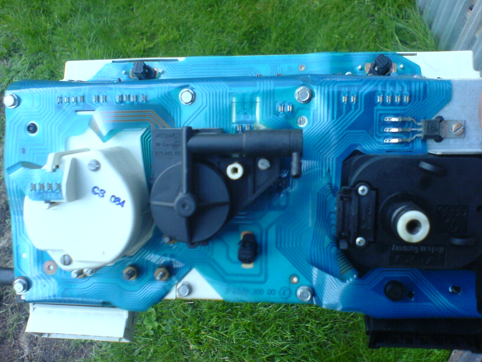

Hei, jeg har en Golf GTI 86 mod, bensinmåler og vanntemp.måler virker ikke hos meg :( alt annet virker som det skal.. kan det være et gåent rele? hvis ja, hvilket? noen som har peil på dette? Mvh Bjørnar :)
Det som var vanlig på dem var spenningsstabilisatoren som røk i instrumentet.Den ser ut som en tranststor med tre ben og er festet med en skrue på baksiden av instrumentet.Den senker spenningen til ca 8 volt så ikke instrumentene skal bevege seg når spenningen i bilen varierer.

post-105129-1156352825_thumb.jpgOkey :) Mener du den svarte i høyre hjørne der som er festet med 1 skrue og har 3 bein??
Okey, så.. den ser jo hel ut, men kan alikevel være skadet?, jeg tror jeg tar den med på verksted i morra og sjekker det opp. skal egentlig bre og være og bytte den så skal både bensin og vann måler virke igjen?
6731175[/snapback]
ja.De kan også måle den hvis feilen er konstant.
jaok, takk for alle svar! :), da ser vi etterhvert som tiden viser ;)
Endret av 8V
Da var problemet løst :D fikk fiksa det hehe :D det var spenningsstabilisatoren som var gåen, de på verkstedet kunne ikke hjelpe meg da :S hehe, så jeg fiksa det selv, tok spenningsstabilisatoren fra en Opel Calibra og satte på min, og pussa kontakten som skal inn i instrumentet, så virka den igjen, takk for alle tips :)
