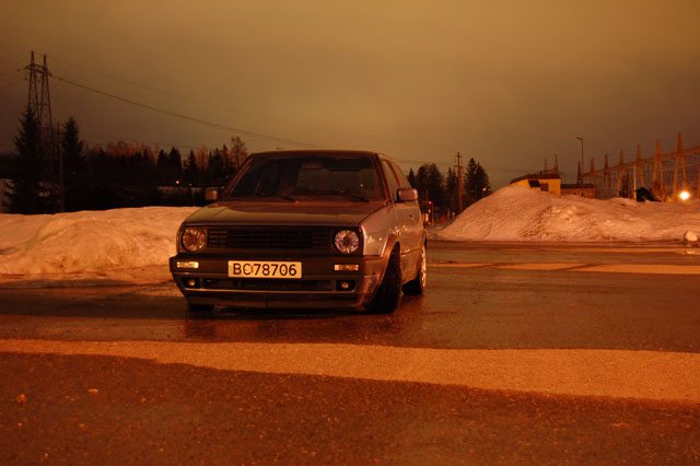

Dan Stamnes Skrevet 11. august 2006 Forfatter Skrevet 11. august 2006 Her har man ett eksempel, bildet er ikke redigert på noen måte! sett bilder av folk som tar bilde av ting under f.eks et gatelys, de får lyset til å fremstå som helt hvitt.. men jeg får ting til å bli orange.. eller helt blå...
Nonsens Skrevet 11. august 2006 Skrevet 11. august 2006 (endret) sett bilder av folk som tar bilde av ting under f.eks et gatelys, de får lyset til å fremstå som helt hvitt..6657578[/snapback] Det er fordi de har stilt korrekt hvitbalanse. Automatisk hvitbalanse kan ofte bomme ved litt sære lysforhold og gjøre vondt verre - som med alt annet av auto-funksjoner på et kamera så jobber automatisk hvitbalanse ut i fra en gjennomsnittssituasjon. Kameraet vet jo ikke om du tar bilde av en solnedgang eller inne i en stue med mye lyspærer... Kunstlys fra ulike lamper er *aldri* nøytralt i fargen på et kamera slik dagslys som regel er, derfor bør du selv ta kontroll i slike situasjoner. Velg riktig hvitbalanse = problem løst stort sett. Forhåndsvalgene er rimelig lettforståelige og vil ofte gi en rimelig bra korreksjon hvis man ikke er så nøye på det at man gidder å lære seg å fininnstille (småjusteringer kan jo uansett gjøres i Photoshop senere under fargebalansemenyen). Velg lyspære-tegnet for hvis det er mye lyspærer der. Velg lysrør-tegnet hvis det er mye lysrør. Velg sol-tegnet hvis det er direkte sollys. Ganske selvforklarende vil jeg påstå... I situasjoner der det er flere lyskilder med ulike fargetemperatur (f.eks. både lyspærer og lysrør i samme rom) må du gå for et kompromiss. Dette er jo såre enkelt med digitalkamera i og med at du får et ok inntrykk av bildet med en gang og kan justere der og da... Endret 11. august 2006 av Nonsens

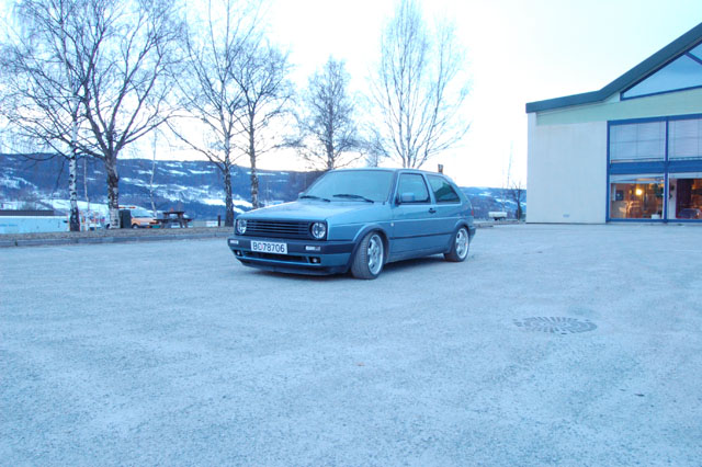

Dan Stamnes Skrevet 12. august 2006 Forfatter Skrevet 12. august 2006 takk for gode tips folkens! ang dette med hvitbalanse, hvordan få dette riktig ved å gjøre det selv? tenker ikke da på hvordan trykke meg fram på kameraet, men hvordan stille det? finne noe som er hvitt og velge det som hvitbalanse ? eller?
Black Star Skrevet 12. august 2006 Skrevet 12. august 2006 En liten tilleggsfunksjon. Selv om lyset i dine øyne er hvitt, så er det fordi menneskenes øyne og hjerne veldig raskt justerer det vi ser, slik at det som er ment å være hvitt, blir hvitt, selv om det egentlig ikke er det. Har du f.eks stirret på en f.eks blå flate i ett minutt, og deretter bort på en hvit flate? Den hvite ser plutselig gul ut. Det er fordi øynene da har justert blåfargen til å være mer "hvitaktig", og vi ser det blå invertert når vi ser på den ekte hvitfargen. Et kamera er ikke like flinke til å justere hvitbalanse, som vi er. Noen ganger blir det ok, andre ganger feiler de helt. Derfor er det viktig, at man forteller kameraet hva som er hvitt når man vil være sikre på å få perfekte bilder (eller tar RAW som noen her foreslår). I de fleste kamera kan du velge mellom f.eks innendørs, lysstoffrør, utendørs overskyet, utendørs sol osv... Vanligvis kan du også velge egendefinert. Da holder du et hvitt ark foran kameraet og trykker på en knapp for å si at "dette er hvitt her". Dette må du gjøre på nytt hver gang lysforholdene endrer seg. Utelys er blått, innelys er gult (sagt veldig enkelt). Kveldslys er også mye blåere enn dagslys. En fallgruve er å ta bilder innendørs, uten blits, om dagen, mens du har på lys inne OG det kommer lys fra vinduene. Da får du såkalt blandingslys. Du vil kunne få enten mye blått eller mye gult i bildet, avhengig av hva hvitbalansen er stilt til. Unngå problemet med å slå av alt lys i rommet og velg utelys, eller trekk for alle gardiner, slå på lysene i rommet, og velg innelys.
Dan Stamnes Skrevet 12. august 2006 Forfatter Skrevet 12. august 2006 ufattelig bra svar! takker og bukker men en ting til.. la oss si at jeg er ute og skal ta bilder i skumringen, på f.eks samme plass som der jeg tok det "blå" bildet av bilen min.. skal jeg da stille hvitbalanse mot noe hvitt der? eller? bare prøver og komme med aktuelle problemstillinger, suge til meg litt informasjon NEF bilda blir og ufattelig store.. har jo bare plass til 130 bilder på 1GB brikke som vanlig RAW.. RAW basic så får jeg enda mindre plass! må vel investere i mer minne er dumt og dra ut på tur og kun ha mulighet til å brenne av 130 bilder
Black Star Skrevet 12. august 2006 Skrevet 12. august 2006 men en ting til.. la oss si at jeg er ute og skal ta bilder i skumringen, på f.eks samme plass som der jeg tok det "blå" bildet av bilen min.. skal jeg da stille hvitbalanse mot noe hvitt der? eller? Ta med det et helt vanlig hvitt ark ut. Det gjør ikke så mye om det har linjer. Les bruksanvisningen til kameraet, og finn ut hvordan du stiller hvitbalansen manuelt. Dette hvite arket fungerer da altså som en referanse. Du kan også finne noe hvitt ute, og bruke det som referanse, men vær sikker på at det er helt hvitt, og ikke har fargestikk av en eller annen farge. Da jeg gikk på film og TV skole, hadde vi det veldig morsomt med å forvirre kameraene med å stille hvitbalansen ved å bruke forskjellige farger som referanse. Det ble til tider noe spesielle resultater, men de fleste kamera har vel en verdi de skal holde seg innenfor, så helt crazy blir det ikke EDIT: Kan være at funksjonen for å stille hvitbalanse mot noe hvitt, heter "White balance preset". Tror den heter det på ditt kamera også.
