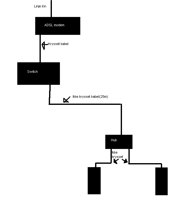

Kvammis Skrevet 7. august 2006 Skrevet 7. august 2006 Hei, Jeg har akkurat fått flyttet ned i underleiligheten i huset, og til det har jeg skaffet en 25meter lang nettverkskabel for å få internett ned dit. Problemet er at kabelen ikke får kontakt oppe, jeg har prøvd alle porter og ingenting... Jeg holder på å dø uten internett, så dere må handle fort. Jeg har laget et kart over problemet: Oppe er det 1 router, 2 PCer er koblet til her. Nede er det også 1 hub og 2 PCer koblet til. Mellom er 25meterkabelen. Dere kan se selv på tegningen. Jeg har en idé da, må 25meter kabelen være krysset?
Gjest Slettet+8745264 Skrevet 7. august 2006 Skrevet 7. august 2006 Tror ikke det skal være en krysset kabel mellom ADSL-modemet og svitsjen.. Kryssede kabler er kun for Ad-Hoc, altså PC-PC (selv om de fleste nyere nettverkskort fikser dette selv uavhengig av kabel).

Kvammis Skrevet 7. august 2006 Forfatter Skrevet 7. august 2006 Det er ikke godt å si. Vi koblet alt fra hverandre og koblet det til igjen for tusende gang, også funket det. Tror det er noe rart med switchen oppe.
Chrichton Skrevet 7. august 2006 Skrevet 7. august 2006 Det er ikke godt å si. Vi koblet alt fra hverandre og koblet det til igjen for tusende gang, også funket det. Tror det er noe rart med switchen oppe. 6629623[/snapback] Mange huber har en egen port som er reservert for uplink, dvs kobling til videre huber/switcher, mens resten er for PCer. Kan dere ha plugget i kablene i en annen rekkefølge når det fungerte? Nyere switcher autodetekterer og tåler begge deler
Lidskjalv Skrevet 9. august 2006 Skrevet 9. august 2006 Hei, Jeg har akkurat fått flyttet ned i underleiligheten i huset, og til det har jeg skaffet en 25meter lang nettverkskabel for å få internett ned dit. Problemet er at kabelen ikke får kontakt oppe, jeg har prøvd alle porter og ingenting... Jeg holder på å dø uten internett, så dere må handle fort. Jeg har laget et kart over problemet: Oppe er det 1 router, 2 PCer er koblet til her. Nede er det også 1 hub og 2 PCer koblet til. Mellom er 25meterkabelen. Dere kan se selv på tegningen. Jeg har en idé da, må 25meter kabelen være krysset? 6629401[/snapback] Ta vekk krysset kabel fra modemet-switch. bruk standard lan kabel.
