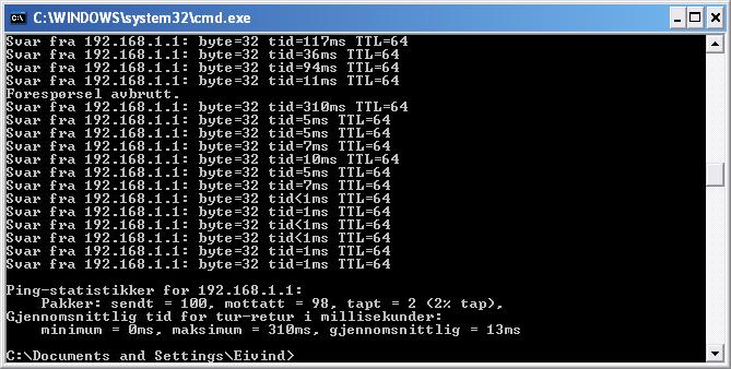

Hvordan burde forresten pingen mot routeren være? Bruker WPA-kryptering (TKIP). Resultatet av hundre ping ble slik:

Gjest Sletet+adslkfjv
gjør en liten gjettning her, men jeg er nesten ganske sikker på at om du kobler til en annen pc, enn den du bruker nå. så vil det fungere fint.
Så jeg tror problemet ligger på din pc, ikke router eller trådløskort. "og ikke drivern."
Kan foresten godt forstå at det er plagsomt med "hakkinga"... men hvordan er det om du bruker kabel istedet for trådløs får du tidsavbrudd på hakkinga da også?
