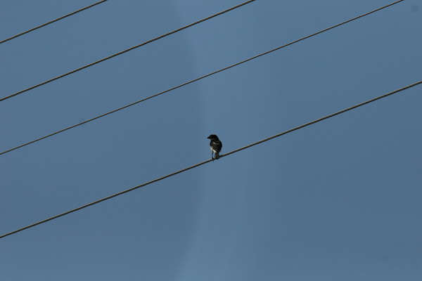

Chatrine17 Skrevet 31. juli 2006 Skrevet 31. juli 2006 (endret) Jeg opplever et særdeles irriterende problem. Jeg har kjøpt EOS 30D og i det siste har det kommet merkelige tegninger på bildene mine. På det vedlagte bildet skal problemet være ganske tydelig, en lys bue midt på bildet! Facts: 1. Dette vises best ved LAVE blendertall (støv på sensoren vises best ved HØYE blendertall) 2. Det kommer uavhengig av hvilken linse jeg bruker (trodde det var linsa som var prob. først) 3. Buen er ikke synlig på sensoren såvidt jeg kan se. 4. Jeg har fjernet støv fra sensoren flere ganger med q-tips som foreslått her men uten heptan. Jeg kan ikke skjønne at jeg kan ha forårsaket dette med Q-tips, har vært forsiktig.) 5. Det er ikke CF-kortet som er problemet. Hva kan det være? Noen som har opplevd det samme? Er usikker på om dette kan ha vært et problem fra første bilde i slutten av juni (mangler bilder med jevn bakgrunn. Kan "varme" ha forårsaket at sensoren/filtrene har bøyd seg? Endret 31. juli 2006 av Chatrine17

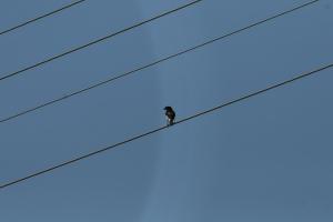

Chatrine17 Skrevet 31. juli 2006 Forfatter Skrevet 31. juli 2006 - Har du prøvd uten filtre? Jeg mente da det/de filtrene som jeg har lest at er utenfor selve sensoren i kamerahuset. Ikke filtre på linsene slik det kunne misforstås. Resatte kameraet nå og tok flere bilder med samme resultat. Oppdaget imidlertid noe nytt. Den lyse buen vives bedre jo kortere lukkertida er (tok bilder med samme blender men endret ISO gradvis. Dette stemmer også med de bildene jeg har tatt i sommer, jo kortere lukkertid, jo tydeligere bue. Her er det noe muffens

Chatrine17 Skrevet 31. juli 2006 Forfatter Skrevet 31. juli 2006 Som nevnt i punkt 2. Buen er på samme sted uavhengig av linse. Har forsøkt med 300/4 linsa og med 18-55 linsa. Ja det er kameraet som er problemet. Det er vel bare å sende det inn til serviceproffen?
