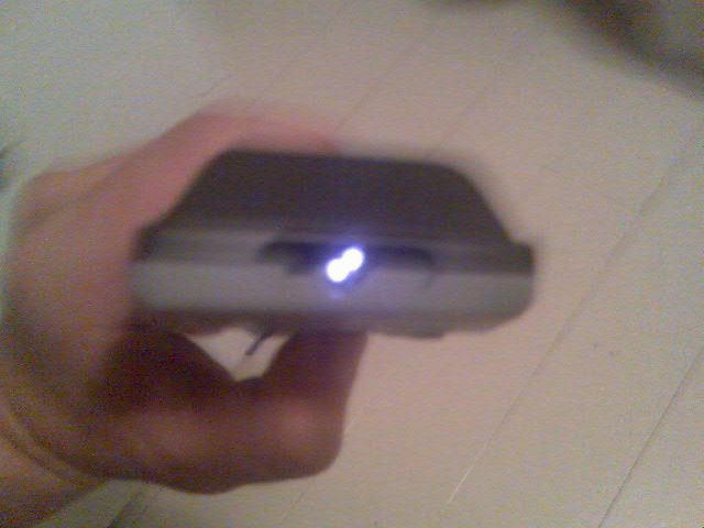

Siden det er tv'en du skrur av og på går jeg ut i fra at det er mottakeren eller evt. prosessoren i tv'en som ikke er helt god. For å teste fjernkontrollen kan du gjøre sådan:
Ta et kamera eller en kameramobil og rett søkeren mot ir-senderen på fjernkontrollen. Så trykker du på en random knapp (samme hvilken). Hvis det lyser blått/hvit fra senderen vet du at den fungerer.
På denne måten kan du se om det er fjernkontrollen eller tv'en som er problemet.
Med en gang jeg så emnetittelen tenkte jeg at jeg skulle svare det EvoZ svarte, men jammen var ikke han like glup, gitt. Hvis du ser at den sender IR-signaler som vist på bildet ovenfor så er det mottakeren som har influensa. Du nevner også at knappene på selve apparatet ikke gir respons, så da er nok fjernkontrollen utelukket uansett. Send TVen til meg, så skal jeg fikse den for et moderat beløp :)
