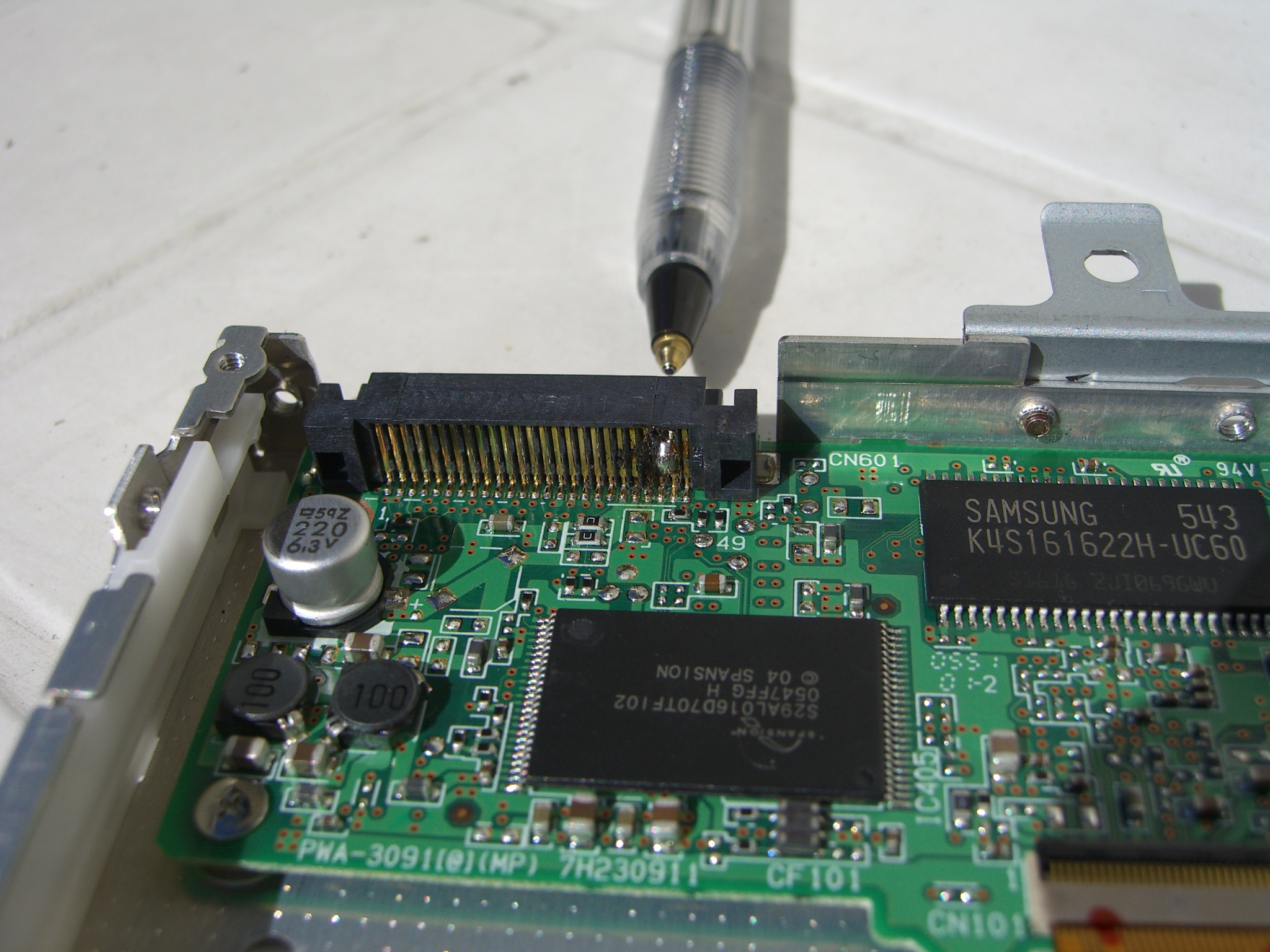

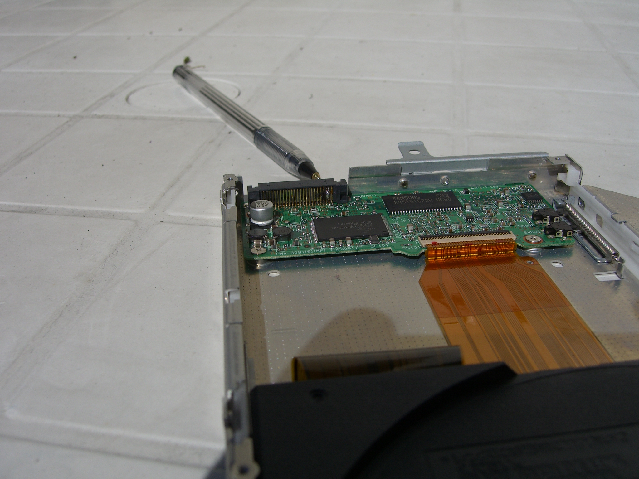

post-7603-1153908779_thumb.jpgLegger ved 2 bilder av loddingen inni brenneren. Får å åpne brenneren, må du ha skru ut noen veldig små stjerneskruer. Jeg kjøpte et sett på Biltema http://www.biltema.no/products/product.asp...5&iItemId=92721 , men selv det minste stjernebitset der var for stort, så jeg brukte flatbitset på skrå i skruen.Du må ha en loddebolt med liten spiss, og være veldig nøye, veldig lett å lodde litt for mye, men om du kommer borti pin 43 gjør det ikke noe for det er samme som 45 (ground). Se bilder av min lodding, og du kan også se på printen ved pluggen at de har merket med pin-nummer 1 og 49.
