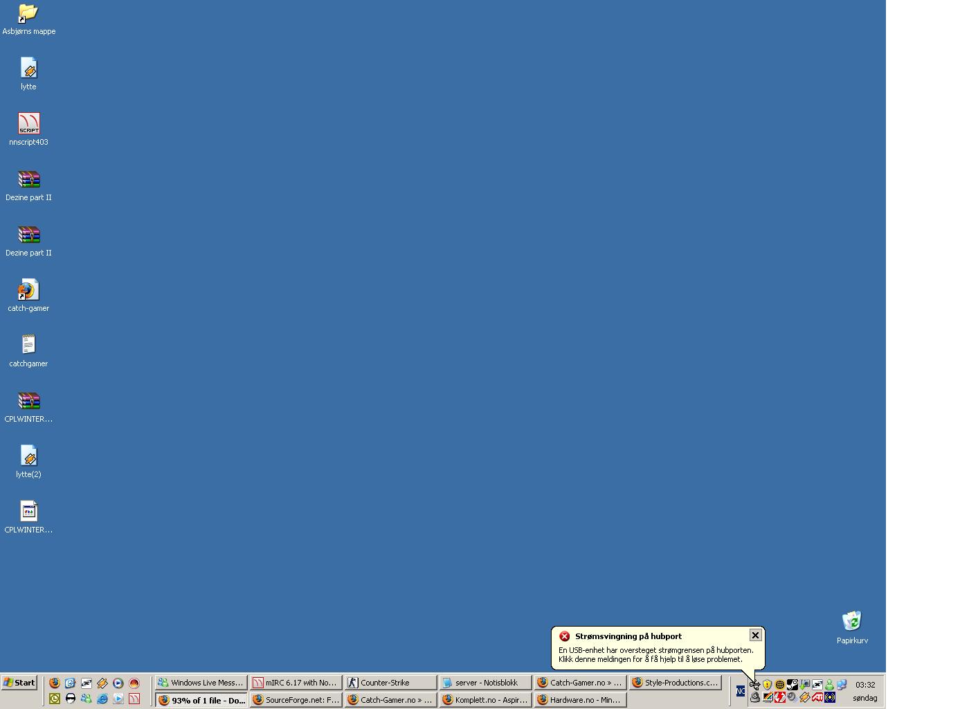

men når jeg setter inn usb-nøkkel så fryser pcen og jeg kan ikke gjøre noen ting, og denne meldingen kommer opp

men når jeg setter Webcamet i så kommer bare meldinga, men Camet funker flott??
