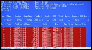

Fant en del feil på ram'en da jeg kjørte minnetest i ubcd. (se bilde)
Snakka med de på psdata om feil på ram'en, skulle få ny, men de sa og at den ram'en var ment for å overklokkes.
Satte den til 1,9 volt. Nå ser det ut til å være i orden. Har kjørt prime95 tortur test nå uten at den kneler... Skal kjøre memtest etterpå og se om jeg får noen feil da. Kan alle de feilene i memtest være pga for lite strøm til rammen?
300W skulle vel holde når man ikke har ett heftig skjermkort, og har bare en HD... eller?..
Endret av eLang
har kjørt memtest nå etter at jeg satte den til 1,9volt.
Resultat 1 feil. Så det var vel rammen som var synderen, og ikke psu'en...
