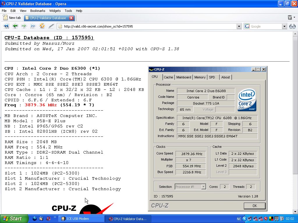

Nassuz Skrevet 17. januar 2007 Skrevet 17. januar 2007 (endret) Metallica på stereon,langtutpånattaoverklokking.........................hva får man da? Sjå her E6300@L627A@3879mhz@554fsb Endret 17. januar 2007 av Nassuz
Nassuz Skrevet 17. januar 2007 Skrevet 17. januar 2007 Huttemeitu og kaldt det var :!: ....åpna vinduet på rummet og powah! Dro ny pers på Superpi 1M også [email protected] sec. Må lære meg å kjøre superpi,resultatet skulle vært lavere Posta det på hwbot nå.
