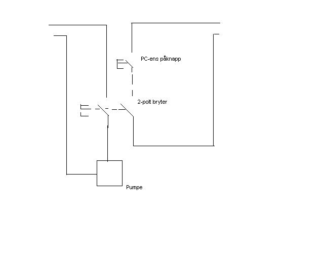

Du kan jo f.eks bruke en 2-polet bryter til formålet. Denne er det i allefall to tilkoblinger til. Den ene kan du bruke til å bryte vannkjølinga direkte med, mens du bruker den andre polen til å sette i serie med "på"-knappen til PC-en. Dvs at den bryteren MÅ være på for at PC-en i det hele skal starte.
Se vedlegg for å kanskje forstå mer :)
Hmmm, ja ikke dumt tenkt, det gjør jeg nok for å være sikker på at folk slår på pumpen sammen med PC`en. Men skulle fremdeles hatt et sånt lurt program som slo av PC`en i tilelle pumpen slutter å virke ved bruk. Det hender ofte PC`en står på over natten for å laste ned fra nettet.
