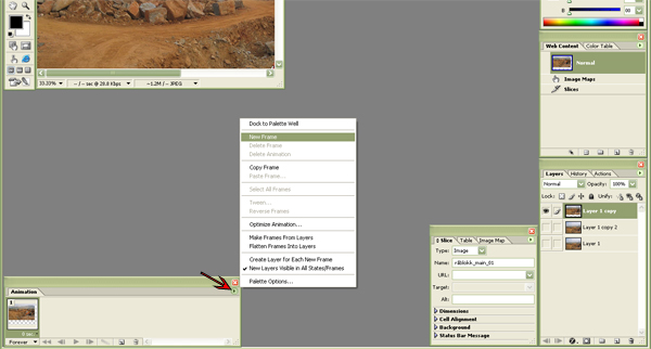

BMP Skrevet 1. juli 2006 Skrevet 1. juli 2006 Du åpner bildene i Imageready og drar alle bildene inn i en ramme, når dette er gjort tar du frem animationpaletten hvis den ikke er der fra før da. (Window -> animation.) Så flytter du layerne til riktig posisjon i layerspaletten og gjør alle unsynlig. (det øyet foran alle layerne..) Når du har øverste layer synlig velger du "new frame" i animationspaletten (som på bildet.) og setter inn hvor lenge du vil den skal vare i en meny rett under bildet i animasjonspaletten. Klikk så ut "øyet" i det øverst bildet i layerpaletten og gjør neste "øye" synlig. (slik at det bildet du vil vise bestandig er merket øverst i layerspaletten. Dette repiteres til ønsket resultat oppnåes. Når du skal lagre så kan du lagre arbeidsfilen men for å få en gifanimasjon så må du "save optimized as.." (Ctrl+Shift+Alt+S ) Her må du prøve deg frem men du må huske på å alltid lagre som gif og ikke jpg eller noe annet. Noe du stiller inn i "optimize paletten"
