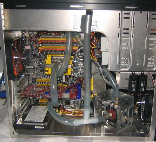

eXa Skrevet 1. juli 2006 Skrevet 1. juli 2006 (endret) t-koblingen er jo der for å fylle på vann og fungere som en liten tank. du plasserer t-koblingen rett foran intaket på pumpa og så kobler du på en slangestump(så lang som mulig egentlig) på uttaket på t-koblingen. da brukes den slangestumpen til påfylling og tank! skal se om jeg finner ett passende bilde! her er en link til den modifiseringen: modde mcp350\ddc her er ett bilde: Endret 1. juli 2006 av eXa

eXa Skrevet 1. juli 2006 Skrevet 1. juli 2006 (endret) du skal ha t-koblingen FØR pumpa, altså rett foran INNTAKET til pumpa! du fyller opp røret skrur på ett halvt sek slik at pumpa tømmer røret. men pass for all del på at pumpa ikke suger vekk alt vannet slik at den bare suger luft. da ødelegger du pumpa. ettersom pumpa antagelig tømmer røret ganske fort kan du bruke en trakt på enden av røret slik at du kan fylle opp den og litt og fylle på underveis fortløpende! edit: bare se på bildet! inntaket er på toppen av pumpa, den ligger på siden på bildet slik at ut på pumpa peker rett opp! vil du ikke modde pumpa di selv slik som på den linken jeg ga deg kan du kjøpe en alphacool topp slik som den på bildet. den koster ca 300kr på 3dfxcool.no.... Endret 1. juli 2006 av eXa
