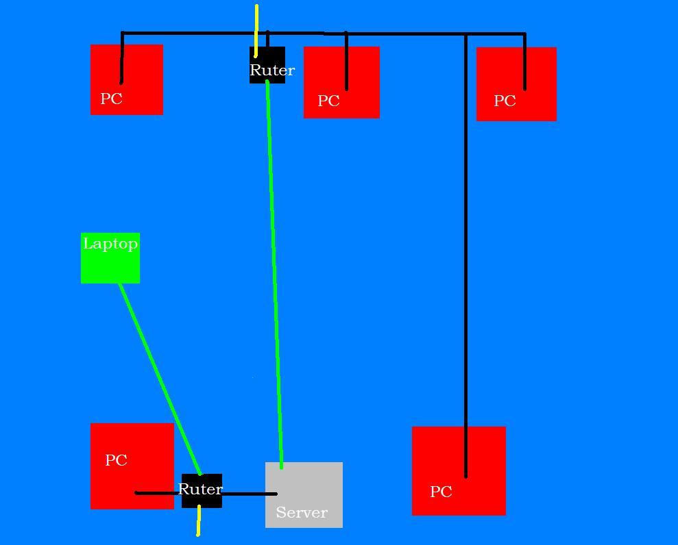

Det største problemet er at det flyter av ledninger overalt, hele nettverket bærer tydelig preg av "lappearbeid", flere maskiner er kommet til over årene, noe som vises både på oppsetet og maskinene.
A) - 2 rutere, trådløst aksesspunkt
Svarte linjer er TP-kabel, grønt er trådløs forbindelse. Gult er veggkontakt, jeg -aner- ikke hvor disse kommer fra, men regner med at de kommer fra et modem på en splittet kabel.

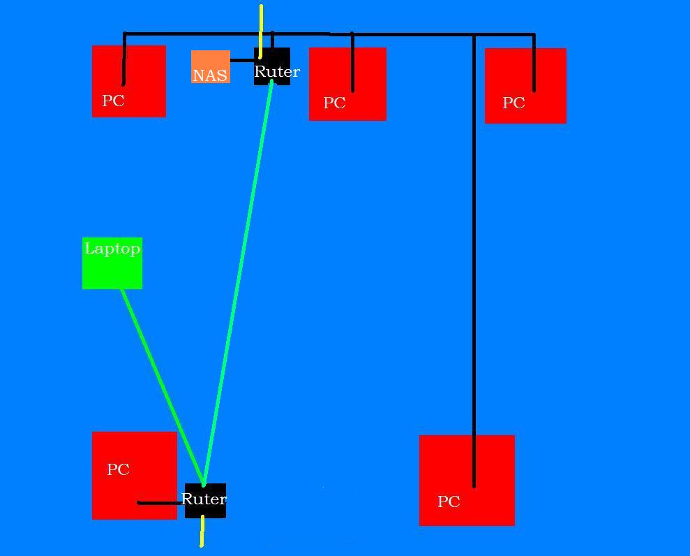

B) - Server som lagringsplass, dumping ol. og fungerende aksesspunkt.
Håper noen kan ta en titt og gi noen innspill på hvile idèer som er best, evt en annen løsning. Si gjerne fra om det er noe mer info jeg kan komme med.

Det som slår meg først er at 4 pc'er deler en trådløs link som eneste tilkobling til "serveren" - dette vil gi dårligere ytelse i forhold til kablet.
Hvorfor er det 2 routere, og har begge internett tilgang? Overflødig? Sikkert mer hensiktmessig å konfigurere router nr2 til å være et rent akksesspunkt for å gjøre nettstrukturen enklere.
hth
Aner ikke hvorfor ting er satt opp slik de er nå, så siste spørsmålet kan jeg ikke svare på, bortsatt fra å si at de begge har separate internettilganger. Mulig jeg skreiv feil/var utydelig, men er altså svarte streker som er kabel. Ergo er det ingen pcer som går på trådløstnett per i dag, bortsett fra bærbare pcer.

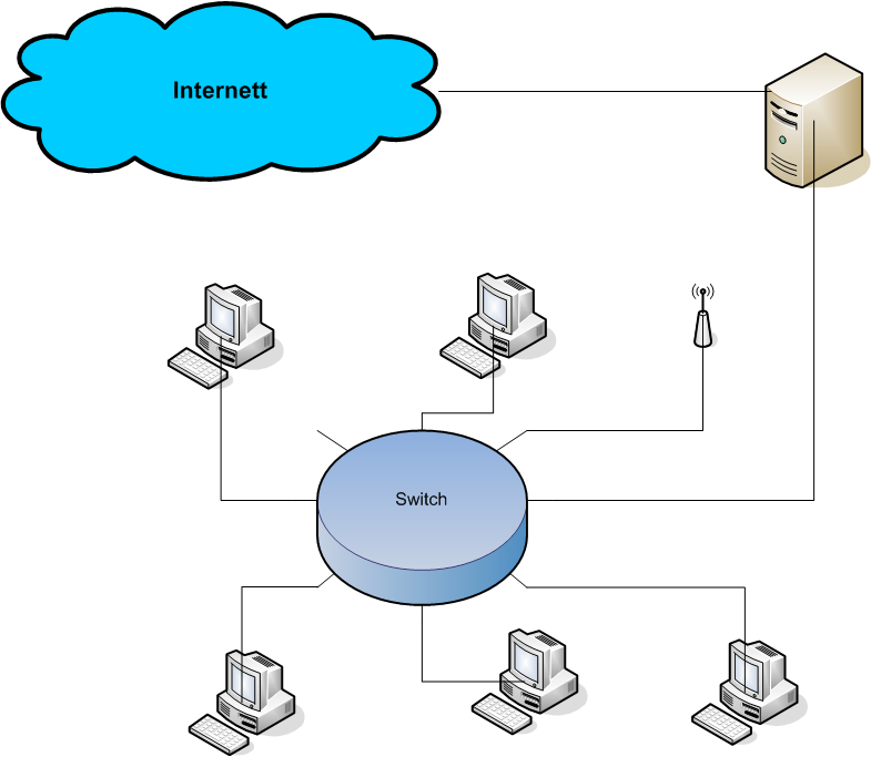

Jeg ville valgt en slik løsning.
Lett og oversiktlig. Serveren kan lages med gamle deler...
Hvis du ikke vil bruke AP, så kan serveren også gjøre det tror jeg
