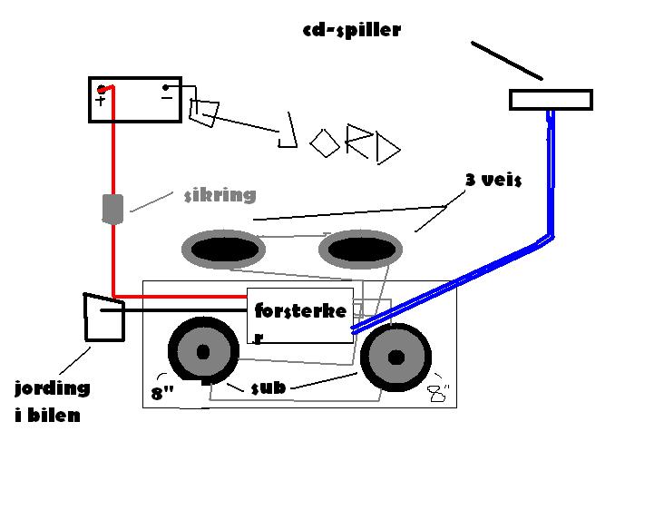

Demantios Skrevet 28. juni 2006 Skrevet 28. juni 2006 Det så ikke spessielt bra ut nei. Var litt uoversiktlig
glx-rider Skrevet 28. juni 2006 Skrevet 28. juni 2006 Så helt riktig ut det. (utenom at du manglet remote fra spiller til forsterker da ) Jeg ville ikke brukt en forsterker på et par 6x9 og to bassere. Du skal ha en rimelig knall forsterker for at det skal låte bra.
mr_mc Skrevet 28. juni 2006 Forfatter Skrevet 28. juni 2006 har dårlig peilig! hva er remote?? hehe litt pinlig detta her
Jalla Skrevet 28. juni 2006 Skrevet 28. juni 2006 Remote er en strømpuls som sendes ut fra spilleren slik at forsterkeren(e) slår seg på sammen med den Er somregel merket med REM i bruksanvisning og på ledninga. Om så ikek er kan du bruke ant.
Longman Skrevet 28. juni 2006 Skrevet 28. juni 2006 hvis du ikke har sett denne enda så ta en titt på >DENNE<
Fenixen Skrevet 29. juni 2006 Skrevet 29. juni 2006 treg? stort mer oversiktlig skal en nå lete lenger etter... Bare se bort i fra ting du ikke har, sannsynligvis monoblokk, kondensatorer osv..
