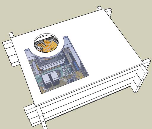

Hallo godtfolk! Fikk forleden er sykt innfall om å bygge meg en kasse som kunne få plass i hylla under pulten min. Jeg må innrømme at det digre toweret mitt går meg på nervene estetisk- og lydmessig. Tenkte da at jeg kunne snekre sammen noe. Siden det er ganske mange trekasser rundtomkring burde jeg også finne på noe nytt. Lafting!
Dette blir dermed min første hjemmelagede kasse, og jeg satte meg ned for to dager siden, lastet ned google sketchup og gikk berserk. Ikke mobb skillsene mine i Sketchup. Det er tross alt første gang jeg bruker dette.
Alle målene er på millimeteren, og noe slingringsmonn er lagt til.
Det jeg sliter med, er hvordan jeg skal plassere de hersens harddiskene, slik at jeg kan feste dem. Det samme gjelder DVD-ROMen. Tanken bak PSU-plasseringen, er at den skal blåse luft gjennom den hjemmesnekrede GPU-kjøleren, og gjennom vifta bak. Klarer dessuten heller ikke å se for meg luftehull/innsug til PSU.
Dessuten blir oppsettet bakpå noe komplisert. Dette er planker på 6x1,5cm. Vil disse knekke av alle de rare formene?
Det jeg trenger hjelp til er derfor:
  • Hvordan skal inntaket til PSU se ut?
  • Tåler planker på 1,5cm så mange detaljer?
  • Hvordan skal jeg feste HD og DVD-ROM?
  • Er det noen fundamentale feil som gjør hele konstruksjonen umulig?
Kan ikke gjøre kassa bredere, siden den nå er på 42,3cm, mens hyllen er 43cm bred..(!)

tror plankene skal tåle såpass, ser ingen "fundamentale feil"

Tingen er atdet er litt kjipt å ha mer metall i et trekabinett enn nødvendig.. Som du ser på tegningene besitter jeg to HD'er som må plasseres på relativt liten plass.. (18x15x16)cm (breddexlengdexhøyde) DVD-rom skal også inn på denne plassen, og passer akkurat, som vist på tegningene..

Greit nok at du ikke vil ha et pure tre kabinett, men hva hvis dette er eneste muligheten for å feste HD og DVD rom på en enkel og grei måte?
Forresten, når det kommer til om plankene vil tåle så mange detaljer så kanskje det ville hjulpet å lime dem mens du lafter? (Hvis du ikke tenker på å ha det i 100% autentisk lafteteknikk?)
Og kanskje hvis konstruksjonen blir for svak i seg selv, hva med å lage noen form for forsterkninger på innsiden, der det er plass?
en ide for og feste harddisk og dvd-rom kan være og bygge "vegger" som du bygger ut for og få festa hdd.
Litt paint. Det brune er Tre Ikke en perfekt tegning men du skjønner "konseptet"
du kan jo lage noe slags skinnemekanismer på plankene så du kan dra det inn og ut, og bore hull halveis inn i plankene, da går skruene lett gjennom

Så jeg satte meg ned i sketchup i dag og lurte på hvordan lokket skulle bli. I tillegg åpenbarte det seg at jeg hadde glemt å handle hobbyplate! I mellomtiden, mens jeg forbereder meg på bytur, kan dere fortelle meg hva i all verden jeg skal plassere på det store tomrommet i lokket. HDD og PSU er under, så et vindu til hadde sett litt shabby ut. I tillegg hva dere synes om ideen jeg fant på i løpet av 5 min.
