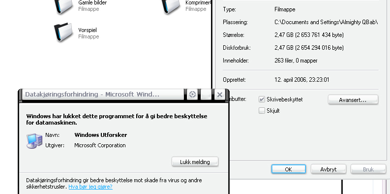

QBab Skrevet 19. juni 2006 Skrevet 19. juni 2006 Har en relativt ny pc med 2GB Ram. Passer godt på den, kjører gjevntlig virusscan og andre morsomheter, laster skjeldent noe i det hele tatt. Så det skulle i teorien ikke være stort med virus som ligger å lurer under kabinettet mitt. Men alikvell får eg denne feilmeldingen ( se vedlegg) Hver gang eg åpner store mapper, eller mapper med mange filer. Kan noen være så snill å stille pcen min en diagnose. Liker ikke at den er syk
zjulik Skrevet 19. juni 2006 Skrevet 19. juni 2006 avi-bugen. Søk på avi her i forumet. Masse tråder på det.

zjulik Skrevet 23. juni 2006 Skrevet 23. juni 2006 Tror det har med forhåndsvisning av avi-filer, som igjen kan bety at du mangler et codec.
xanonymx Skrevet 23. juni 2006 Skrevet 23. juni 2006 Hvis det har med avi filer, så kan det være, visst du har lastet ned avi filer at en er korrupt.
FraXinuS Skrevet 23. juni 2006 Skrevet 23. juni 2006 Hvis du har installert noen nye codec's eller noe i det siste, så prøv å avinstaller dem og se om det hjelper.
QBab Skrevet 24. juni 2006 Forfatter Skrevet 24. juni 2006 Problemet dukker opp uansett hvor det er avi filer bare det er litt størrelse på dem. Har ikke så mange codecs, LAN player og Divx 6.0 tror eg det var.
zjulik Skrevet 24. juni 2006 Skrevet 24. juni 2006 Her er en masse tips: http://www.moviecodec.com/topics/3379p1.html
zjulik Skrevet 24. juni 2006 Skrevet 24. juni 2006 Merk deg særlig rådet om å prøve GSPOT - et lite program hvorfra du kan åpne avi-filene og finne ut om et påkrevet codec er korrupt. http://www.headbands.com/gspot
Pastafarian Skrevet 24. juni 2006 Skrevet 24. juni 2006 Om mappene er full av .avi filer og maskinen begynner å jobbe 100% når du åpner mappen så er antagelig feilen relatert til at maskinen begynner å lese filene. Når disse da er store og mange krever det alle ressurser. En løsning er fjerning av en reg-entry: 1. åpen regedit 2. Gå til HKEY_CLASSES_ROOT\SystemFileAssociations\.avi\shellex\PropertyHandler 3. Slett "Default" verdien som burde være "{87D62D94-71B3-4b9a-9489-5FE6850DC73E}" Du kan også legge inn en codec pack f.eks: K-lite
