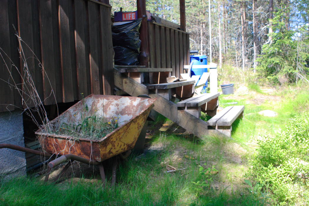

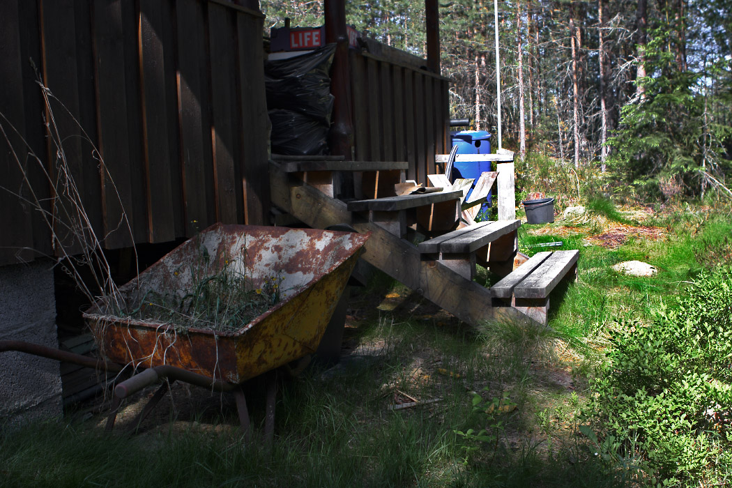

sNx Skrevet 19. juni 2006 Skrevet 19. juni 2006 (endret) Slenger meg på "HDR bølgen". Eksperimenterer litt selv med HDR for tiden. Trappen og under hytta ble overeksponert (edit:rettet) men frembringet vha HDR. Har forsøkt å gjenbringe kontrast, men noe problemer med å fordele kontrasten på rett sted. Så jeg er veldig mottakelig og takknemlig for tips. For de som lurer på hvordan det hadde sett ut med kun en eksponering (og minimalt kontrast) hmm når jeg tenker meg om her ser det ut som jeg har killa de aller mørkeste tonene under hytta (skal være noe planker der ser du på bilde to) når jeg ønsket noe mere kontrast. Endret 19. juni 2006 av sNx
PMnormal Skrevet 19. juni 2006 Skrevet 19. juni 2006 Meget bra demonstrasjon av teknikkens nytteverdi.

riktig Skrevet 19. juni 2006 Skrevet 19. juni 2006 Bra demonstrasjon, men med litt mer knoting hadde du unngått de utbrente partiene. tuppetroll: Tar meg friheten til å svare med Wikipedia.
F1_4 Skrevet 19. juni 2006 Skrevet 19. juni 2006 Nå skal det sies at Shadow/Highlights funksjonen i PS CS2 retter opp mye av arbeidet du må til med HDR. Er i allefall verdt et forsøk.
sNx Skrevet 19. juni 2006 Forfatter Skrevet 19. juni 2006 (endret) Kan jeg få lov til å ødelegge tråden og spørre hva et HDR bilde er? Hva kjennetegner det liksom? 6340405[/snapback] Hva det er sånn kort: High Dynamic Range (HDR) betyr stort toneomfang (32bit i dette tilfellet). Det betyr at et HDR bilde inneholder flere toner enn et digitalbilde. Noe som betyr at vi kan registrere mere i mørke og lyse partier enn hva vi har gjort før. Det gjøres ved å ta to eller flere bilder eksponert forskjellig. I mitt tilfelle har jeg eksponert -2, 0 og 2 EV. Typisk HDR bilde: innendørs i kirker, naturlig belyst. Store kontraster gjør det vanskelig for kamera. Løsningen er da enten 1. eksponere for høylys, middels, eller skygge 2. ansette et lyscrew til å fylle inn lys for å dempe kontrastene 3. ta mange forskjellige eksponering og lage HDR av det. Flere eksempler: overskyet, men vil ikke ha knallhvit himmel, løsning: Ta to bilder, et for motiv, ett mørkere for himmel. Lim sammen til HDR. Problemet jeg ønsker tips på i denne tråden er det som kommer etter du har gjort om 3 bilder til 1 HDR. Å limesammen er enkelt, men da har du fått et bilde som dekker stor kontrast relativ til din skjerm. Derfor vil HDR bilder ha liten kontrast på skjermen. Å tilpasse tonene for skjerm (tonemapping) er et kapittel for seg selv og ikke helt enkelt. Endret 19. juni 2006 av sNx
sNx Skrevet 19. juni 2006 Forfatter Skrevet 19. juni 2006 (endret) Hei. Highlight/shadow adjustment retter nok opp skyggene men ikke høylyset (jeg har prøvd). Bildet er også tatt i RAW så jeg har jo litt mere å gå på men nei det er blåst ut. Ps. Ikke misforstå jeg setter pris på highlight shadow adjustment. Det er mange situasjoner hvor HDR er umulig å bruke. I blandt kunne det være greit å brukt HDR på bilder hvor en må dra frem shadow med shadowadjustment. Fordi gjør en det for mye blir skyggene litt gromsete. Endret 19. juni 2006 av sNx
