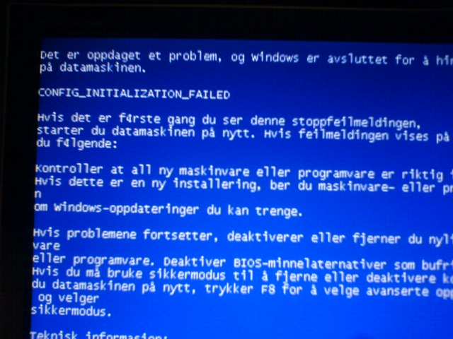

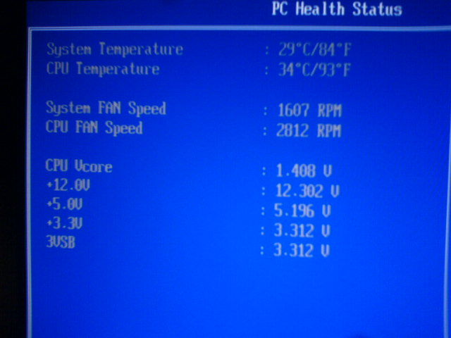

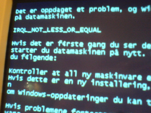

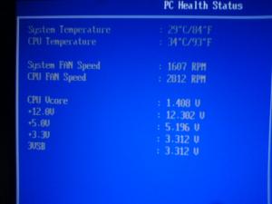

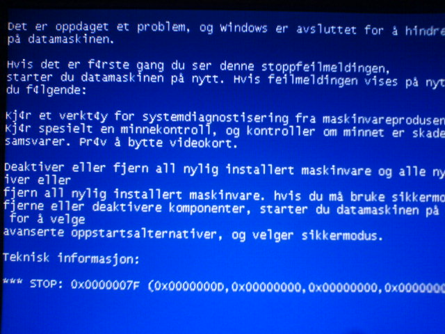

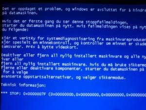

dev85 Skrevet 18. juni 2006 Skrevet 18. juni 2006 Trenger litt hjelp her. Fikk ny selvbygd pc igår, og har fådt montert alt. Msi k9n-f neo hovedkort msi geforce 7900gt amd athlon 64 3500+ corsair value pc5300 1gb 500w northQ psu + bruker harddisk og CD-Rom fra forrige pc.. Maskinen starter og alt går fint helt til jeg skal installere windows( XP med SP2). Den begynner å laste drivere og sånn, og akkurat når den er ferdig med det får jeg forskjellige bluscreens Det skjer på samme sted hver gang. Det er ikke noe galt med cd'n siden jeg testet med og installere windows på en annen maskin. Temperaturene virker helt okey, bortsett fra at kjøleribba på northbridge(eller hva det no er) blir veldig varm :o prøvde å bytte harddisk med winxp innstallert på fra før. Pc'n restartet på litt forskjellige plasser, men kom iblandt til login-skjermen.. Noen tips?? :| Kan det være minnet?
p0ker Skrevet 18. juni 2006 Skrevet 18. juni 2006 Både Config_initialization_failed,irql_not_less_or_equal og den gode gamle BSoD 0x0000007F, gir meg stor hint til dårlig minne, har du mulighete til å skifte ut minne brikken? Kanskje låne en annen minne brikke, eller bruke den gamle.... (Bare for å sjekke om det er minne) Før du gjør det, så kan du jo sjekke minnet via et minne teste program, som f.eks MemTest86 (http://www.memtest86.com/).

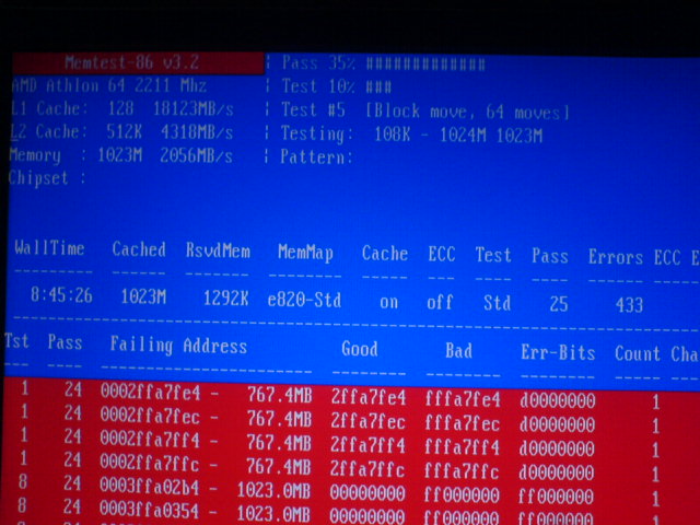

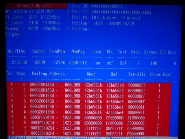

dev85 Skrevet 18. juni 2006 Forfatter Skrevet 18. juni 2006 ok, har kjørt memtest i 2.5 timer nå. har bilde, så noen kan analysere utifra det

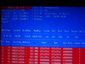

dev85 Skrevet 19. juni 2006 Forfatter Skrevet 19. juni 2006 har testet i nesten 9 timer nå.. funnet 433 feil.. skal jeg bytte minnet da? kansje det som er feilen til problemene?
