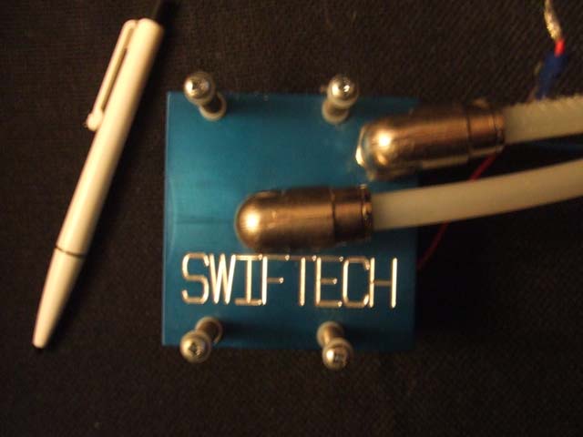

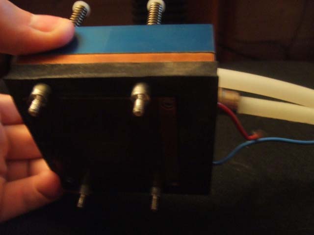

Stigma Skrevet 2. juni 2006 Forfatter Skrevet 2. juni 2006 Mener du da at hullene danner et kvaderat med sider på 80mm? Jeg har nemmelig en relativt dyr CPU-peltier kjøler for socket A, og fra det jeg ser så ligger disse mounting-hullene enda lengre "utover" enn på socketA, så da skal det vel bli en rimelig grei sak å lage en adapter i stål eller aluminium slik at jeg kan bruke den til socket 775 også. En ny tilsvarende koster jo godt over tusingen, så det blir litt unødvendig når denne gamle jeg har er mer enn god nok ytelsesmessig =) Skal se om jeg kan fikse et bilde forresten... -Stigma
ManagHead Skrevet 2. juni 2006 Skrevet 2. juni 2006 Kvadrat ja, om det er 80mm klarer jeg ikke å fortelle ut i fra det bildet der, men om noen som har et slikt system kunne målt så hadde det vel vært null problem.
Stigma Skrevet 2. juni 2006 Forfatter Skrevet 2. juni 2006 (endret) Kvadrat ja, om det er 80mm klarer jeg ikke å fortelle ut i fra det bildet der, men om noen som har et slikt system kunne målt så hadde det vel vært null problem. 6231938[/snapback] Ok, det var det jeg var redd for. Trodde du hadde målt det utifra en sånn kjøler du hadde liggende jeg. Her er forresten noe bilder av kjøleren jeg vil få til å passe: Sansynligvis skal det gå greit å lage en plate som jeg kan sku fast kjøleren på, for så å skru platen fast i hovedkortet. Det største problemet blir vel sansynligvis å få riktig trykk fra kjøler på CPU uten å knekke kjernen, men jeg får vel bare ta det på "feelen" =) Conroen, som alle Intel prosessorer, har jo en rimelig stor og kraftig heatspreader, så det skal vel rimelig mye til før den knuses vil jeg tro, i motsetning til de gamle socket-A prosessorene. -Stigma Endret 2. juni 2006 av Stigma
