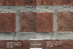

JKKLstudio Skrevet 2. juni 2006 Skrevet 2. juni 2006 (endret) kan du ikke legge ut et bilde av disse flyene dine. De bladbildene gir ingen indikasjon på hvorfor fronten på flyene er uskarpe. Den beste testen jeg bruker for å sjekke objektiver, er: Still opp kamera ca 10 meter fra en jevn mursteinsvegg, Ta så bilder på forskjellige blendere. Da har du gode referanser på om det tegner skarpt over hele flaten. I tillegg får du sjekket om objetivet tegner "puteform" Her er et bilde jeg tok for å sammenligne Canon og Sigma 70-200 Endret 2. juni 2006 av xST©NE2005

sNx Skrevet 2. juni 2006 Skrevet 2. juni 2006 (endret) Det kommer litt ann på om du er "pixel-onanist" eller ikke hvor sjenerende skarphetstapet i hjørnene er for deg. Bare se på sammenlikningen av canon og sigma lenger opp. En annen ting som kan være et problem er skjeve front glass. Disse må justeres/kulimineres på et verksted. (bilder tatt med slikt blir uskarpe på den ene siden av bildet). Endret 2. juni 2006 av sNx
